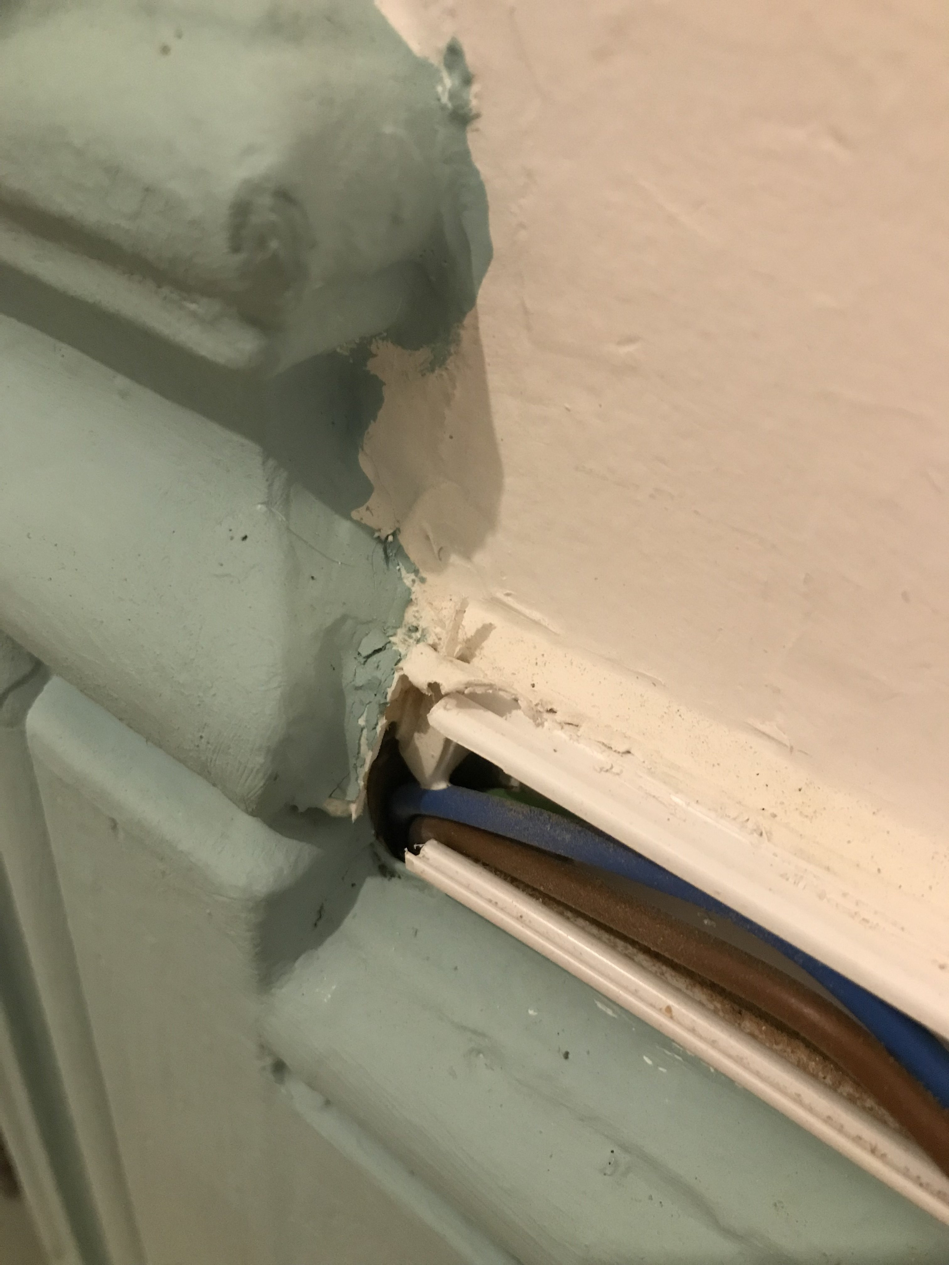

    Tenho uma moradia antiga que está em remodelação, verifiquei no entanto ao remover as calhas que os fios eléctricos que vêm do andar de baixo encontram-se assim a passar na madeira.
    Cabos
    Cabos
    Poderá haver algum problema no futuro de sobre-aquecimento? Será melhor remover os fios e passar um cabo (com isolamento branco) já que o buraco que foi feito tem pouco diâmetro para passar tubo anelado? Poderei colocar por exemplo espuma expansiva anti-fogo?

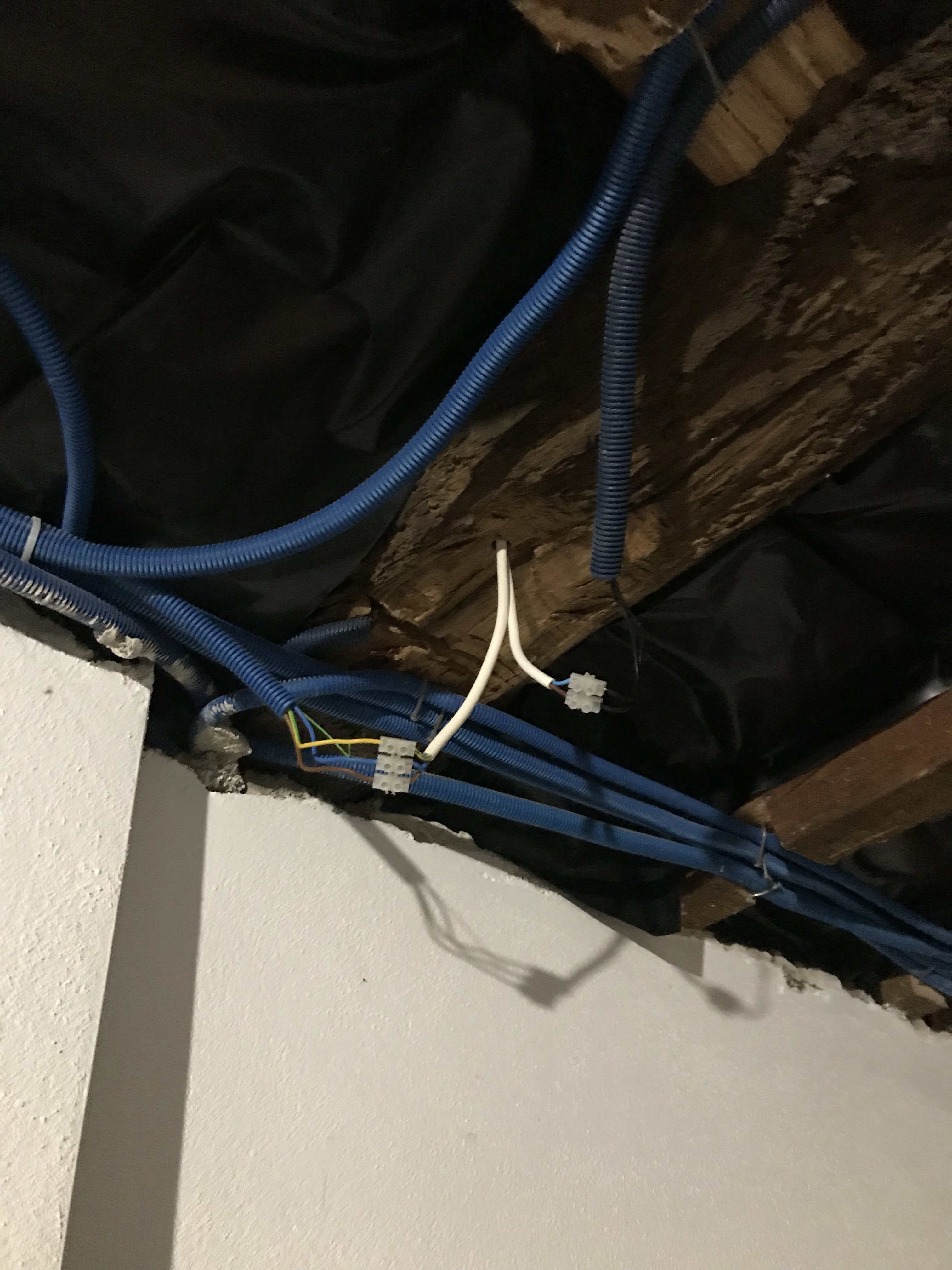

    Sótão:
    Sótão

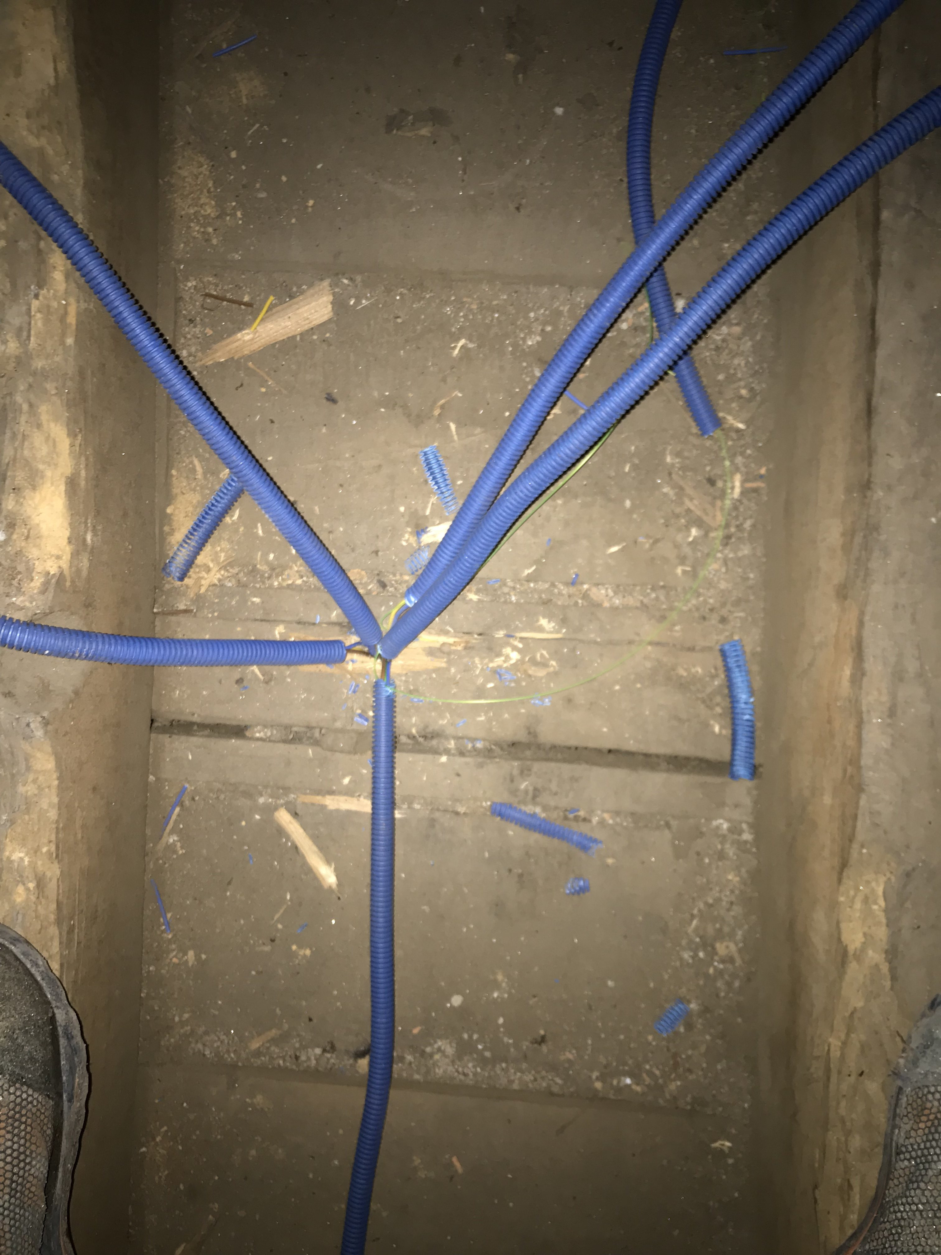

    Substituição dos fios por cabos na passagem do andar de baixo para o de cima:
    Tecto do rés do chão

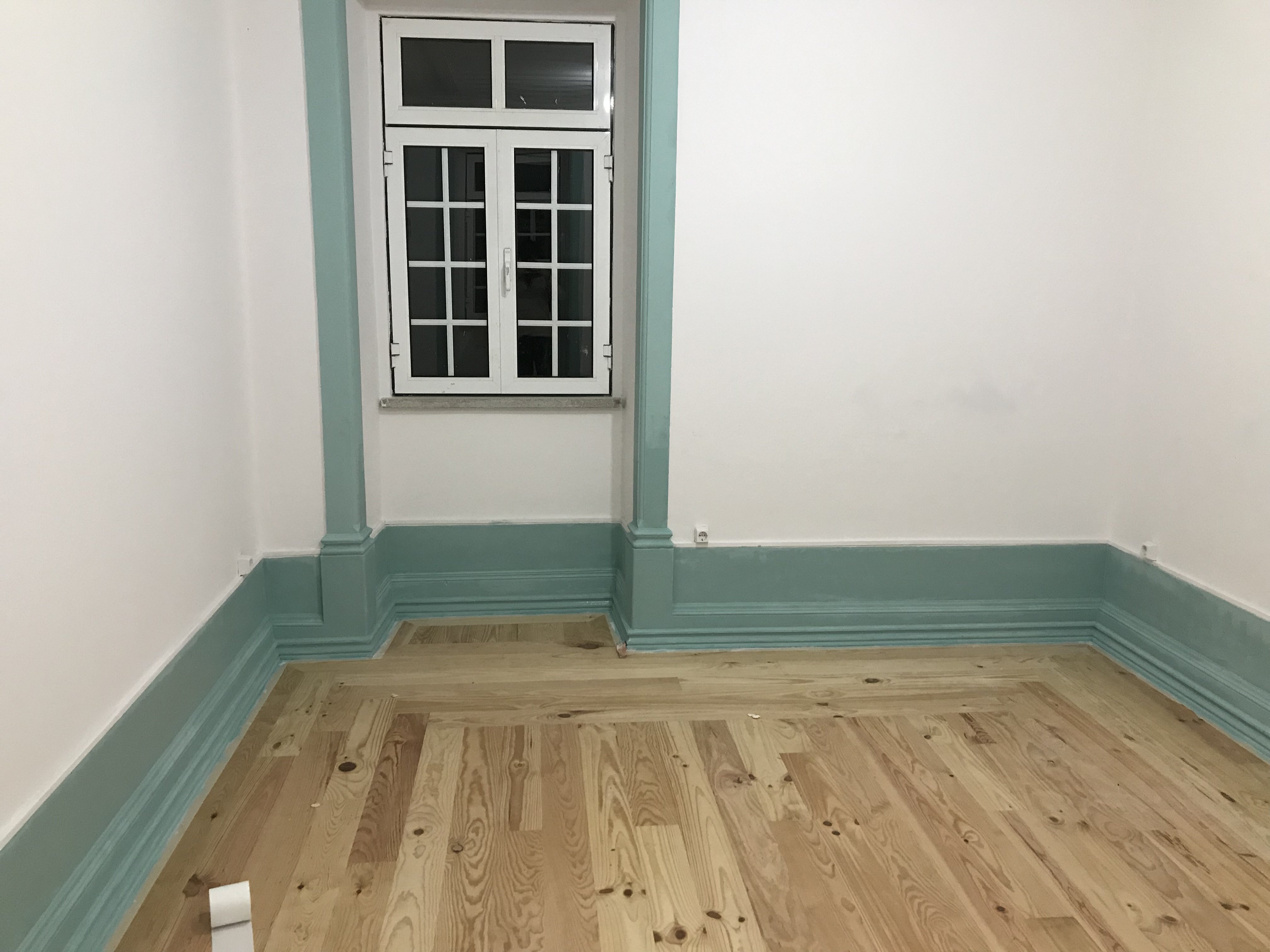

    Sala do 1º andar:
    Andar de cima
    A minha questão principal é saber se haverá problema no futuro com os fios que passam atrás do rodapé e pelo meio dos caibros de madeira. Se sim, o que poderei fazer.
    Nesta viga de madeira eu substituí os fios por cabos com isolamento (irei adicionar uma caixa de derivação no tecto que será colocado), mas existem mais situações destas, será que devo fazer o mesmo em todas elas?

    Nao sou eletricista, apenas falo com eles, nao me parece um problema muito grave ter ai os fios na madeira.. concordo com algumas opinioes que melhor era chegar ai, arrancar tudo e começar de novo.. pois falar é facil.... agora de forma mais sensata, tambem ja lhe deram aquilo que é a minha opiniao, tem na verdade quer dar um jeito a isso, o melhor era por ai um eltrecisita, ver tomadas, interuptores, caixas de junção, quadro etc,, digamos que fazer uma revisao, nem sempre é preciso deitar tudo fora para ficar com as coisas em condiçoes....

    Essas barras de junção devem ser retiradas e colocar ligadores Wago.
    Os tubos deviam ter atravassado as madeiras.
    Concordam com este comentário: nunomiranda

    Bem haja a todos, já foram feitas as correcções.
    Resolvi substituir os fios por cabo eléctrico nas áreas em que o fio tocava diretamente na madeira.
