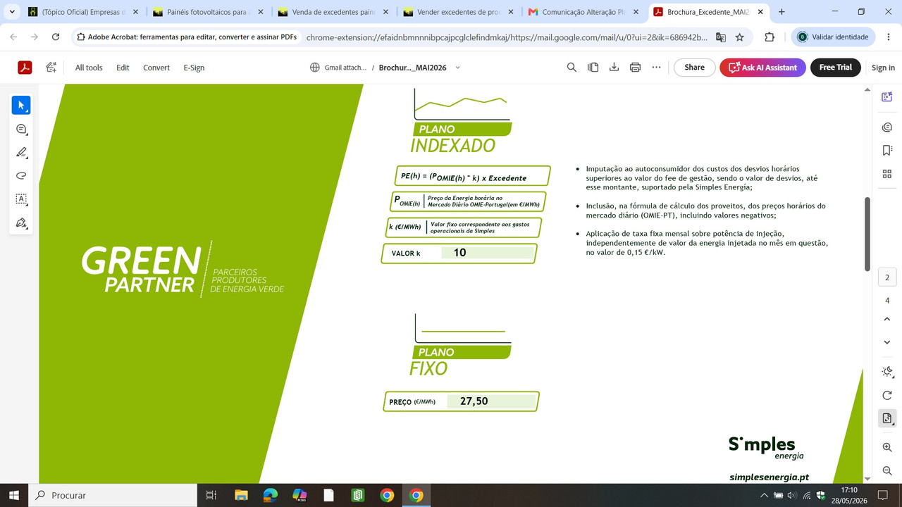

    Tb estou interessado neste processo de venda de excedentes. Tentei alguns contatos mas só a Simples Energia é que me respondeu. Têm a opção de tarifa fixa e indexada.
    Logo posso colocar aqui um folheto que me enviaram entretanto.

  6.  # 9
    Segue o folheto que a Simples energia me enviou.

    E disseram-lhe o valor de K1 e K2 ?
  7.  # 11
    Entre os 12 e os 16€

  11.  # 17
    No fixo estão a pagar 80€/MWh, k1 e k2 são 30 e 32€/MWh
