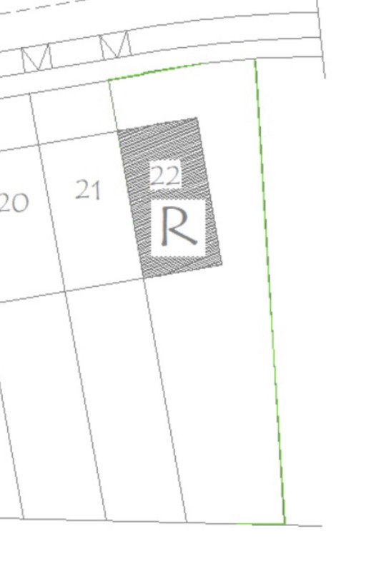

    Estou a construir uma moradia V4 de gaveto, com um terreno com área total de 493m2 e uma área de implantação de 105m2, cujo projeto de terreno é este:
    Para contextualizar, na área de terreno lateral da casa, uma vez que tem uma outra entrada para acesso de viaturas, vou construir um terraço mais ou menos até meio da casa, encaixando depois jardim relvado no seguimento.
    Na traseira da moradia, à largura da mesma até 1m à frente das escadas que dão acesso ao jardim irei também fazer um outro terraço para área de refeições no exterior, etc...
    No entanto, tenho já preparado por parte do construtor tudo o que é necessário para no futuro fazer construção de piscina, isto a nível de ligações de água e esgoto.
    O objetivo que se segue é então precisamente esse, e por isso ando a investigar o caso, dado que a casa será entregue já no final do ano.
    O que pretendo saber essencialmente são os passos necessários para depois avançar com a construção da piscina, a nível de licenças, que impostos isto acarreta, quais os custos estimados para a construção, etc...
    Estaria a pensar numa piscina que acompanhasse esse mesmo terraço na traseira da casa, porque tem uma boa exposição solar dessa forma e desta forma seria algo em torno dos 6m x 3m.
    Já agora, zona de Braga, se tiverem recomendações de construtores para o efeito agradeço.
    Cumprimentos
