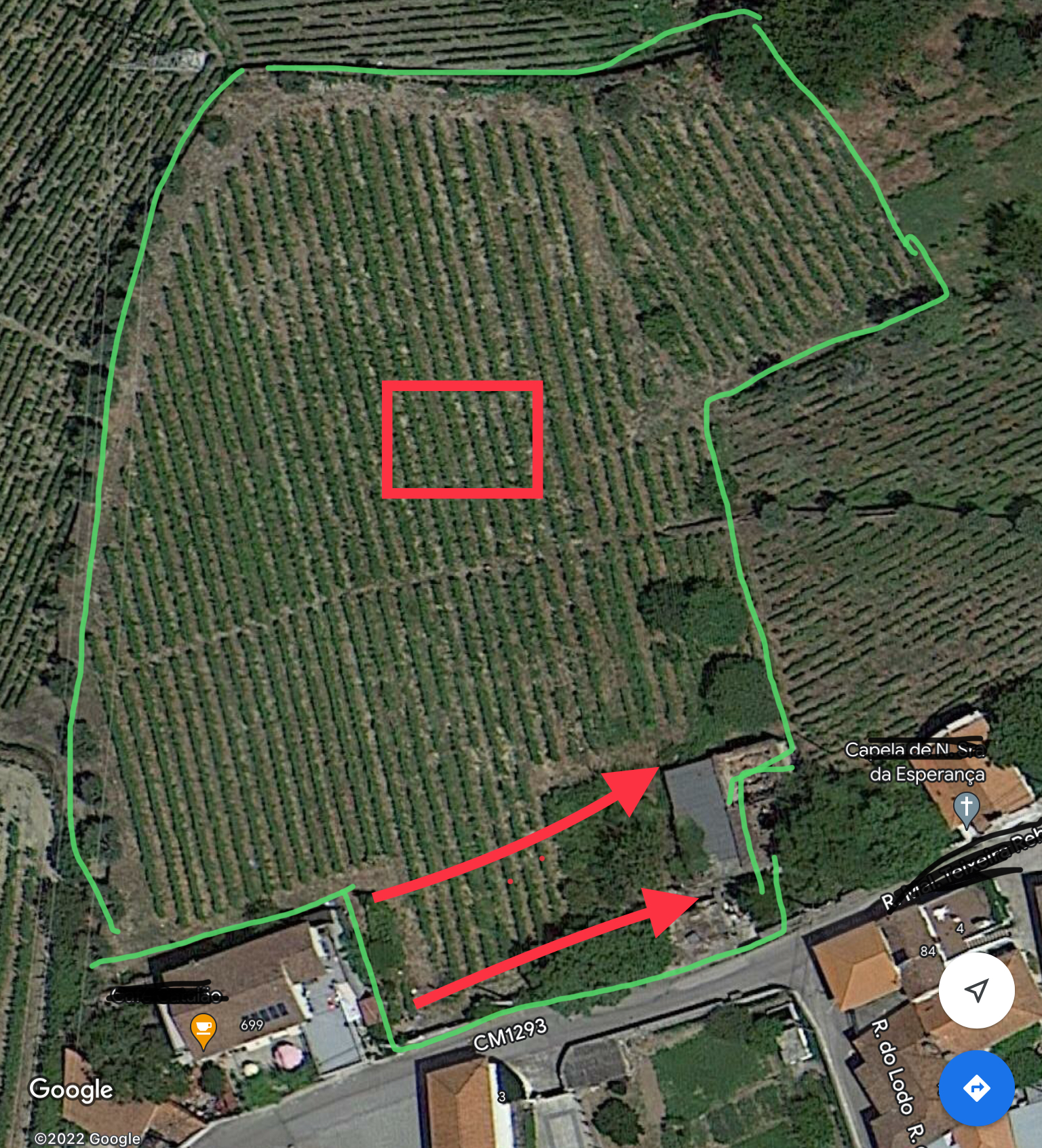

    O terreno entre linhas verdes esta á venda, e estou interessado para construir uma moradia e ir vviver para o campo.
    A minha ideia seria comstruir mais ou menos na zona do quadrado vermelho, ate porque a exposiçao solar seria outra, mas no entanto, disseram me que so poderei construir entre as duas setas vermelhas.
    Havera maneira de contornar a situaçao uma vez que sao quase 9000 metros de terreno?

    Normalmente só pode construir na frente da rua até 20m de profundidade
    Marque uma reunião na câmara municipal e informa_se
    Quanto a poder construir no quadrado pode depender do PDM...
    Pode ser que nem todo esteja em área urbana/urbanizável...
    Pode acontecer que a CM obrigue a manter os alinhamentos com as casas existentes...
    Para além que ia dar cabo de muita vinha... não faca isso... Ande para trás do alinhamento da estrada mas não estrague tanta vinha! ;)

    Pode até nem sequer poder construír aí.
