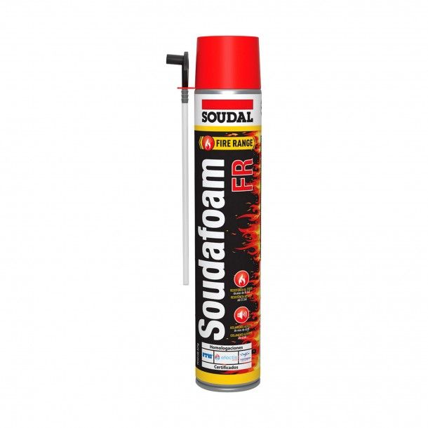

    Secalhar uma forma mais fácil seria com espuma expansiva que aguente temperatura.

    Espuma ou silicone para altas temperaturas, conforme achar melhor para a situação em causa:
    https://www.soudal.pt/diy/produtos/selantes/especificos/silicone-alta-temperatura-neutro-300oc

    Corrija-me, por favor, caso esteja errado, mas presumo que a espuma terá mais efeito nesta situação, tendo em conta que expande conseguindo isolar melhor os buracos, correcto?

    Sim, principalmente porque com a espuma consegue chegar mais longe que com o silicone,
    Pode abrir o buraco um pouco mais se for necessário para colocar a canula da espuma e garante que chega mais fundo, também não coloque em demasia, há espumas que expandem muito, ainda corre o risco de cair espuma para onde não pretende.
