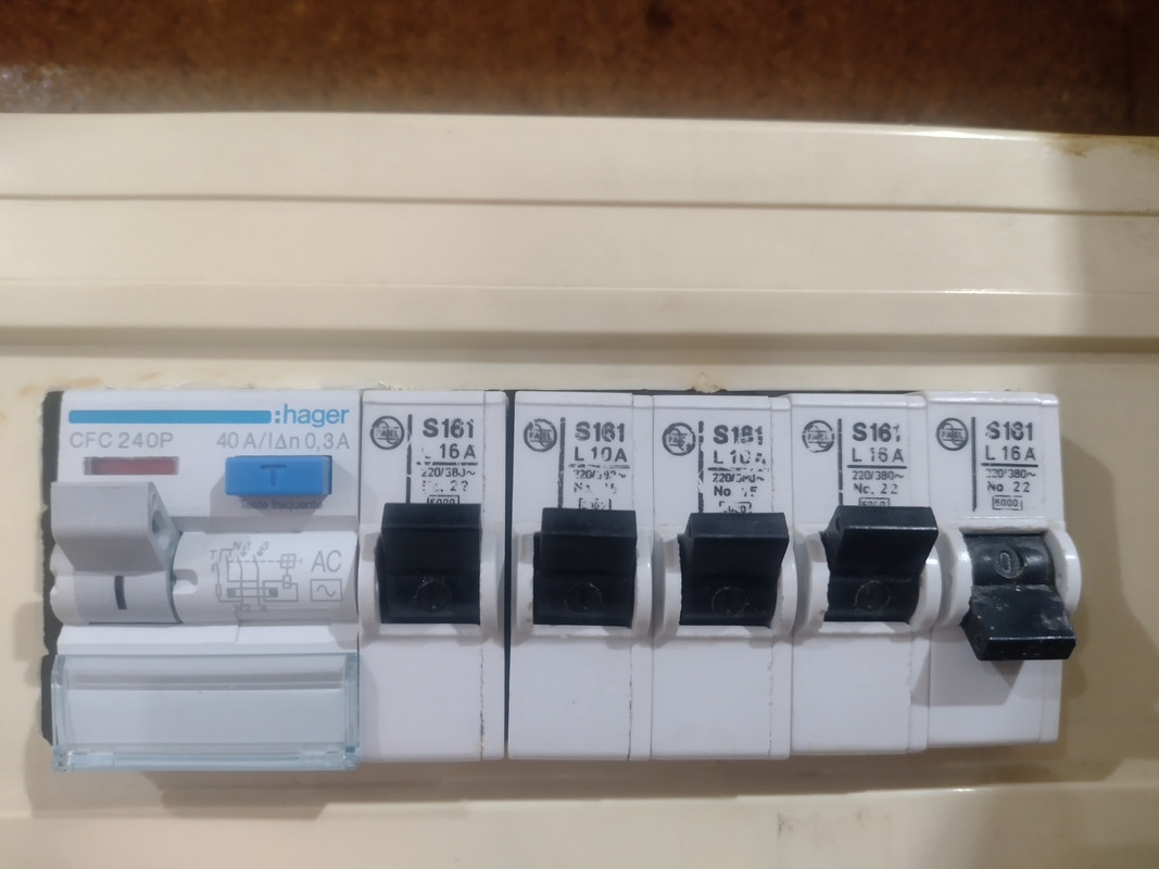

    Boa tarde
    Alguém me aconselhou a substituir os meus dijuntores por uns novos.
    Acham que faz sentido?
    A pessoa leva 150 euros
    Se tivermos em conta que um disjuntor de 16A custa cerca de 2€ , se forem prai 50 está bom preço, se forem menos nem por isso.
    Quanto a trocar só por trocar, não vejo grande vantagem, deve trocar apenas os que apresentarem algum sinal de desgaste.

    depende...
    idade dos disjuntores, marca dos mesmos e em que condições se encontram instalados.
    quanto ao preço, depende da quantidade, da marca dos mesmos e das carateristicas tecnicas dos mesmos.

    Envio a fotografia dos meu quadro

    Eu não mexia em nada

    eu também não, mas o eletricista disse que se não mudasse os disjuntores antigos pelos novos iria ter problemas e fiquei com receio porque não percebo deste assunto.
    ia ter problemas com o que? e com quem?
    mesmo que seja para substituir dos disjuntores mais antigos, 2un de 10A e 3un de 16A, em custo de material são no máximo uns 30€.
    A mão de obra e deslocação é que tem uma grande influencia no custo.
    Mas pela foto aparentemente não é necessária a substituição dos disjuntores.
    Colocado por: AnaDiasdisjuntores antigos pelos novos iria ter problemas

    Ele disse que podia ter problema de curto circuito, mais cedo ou mais tarde teria da mudar.
    Mas já vi que é tanga, não existe necessidade de substituir esses por uns mais novos

    Curto circuito tem o electricista na cabeça...

    Se substituir os disjuntores desse mini quadro custa 150€, acho que vou ter de ir á Cetelem pra substituir o meu pq não deve ficar menos de 1500€...lol
    Além de que pela foto, não vejo grande intervenção a fazer.

    Juntando 50€ deslocação com 2 horas de trabalho a 40€/h, já vai em 130€ só mão de obra.

    Mas tem de vir de Lamborghini Aventador, ser maneta e cego de um olho para demorar 2h a trocar 5 disjuntores, ou então é o Ronaldo da Electricidade.
    Sejamos realistas, pedir 150€ por um serviço desses é no mínimo surrealista, já nem entrando pelo facto de tentar impingir a coisa ao cliente como se fosse urgentemente necessária.
    A verdade é que se há quem pague, passa a ser o preço.
