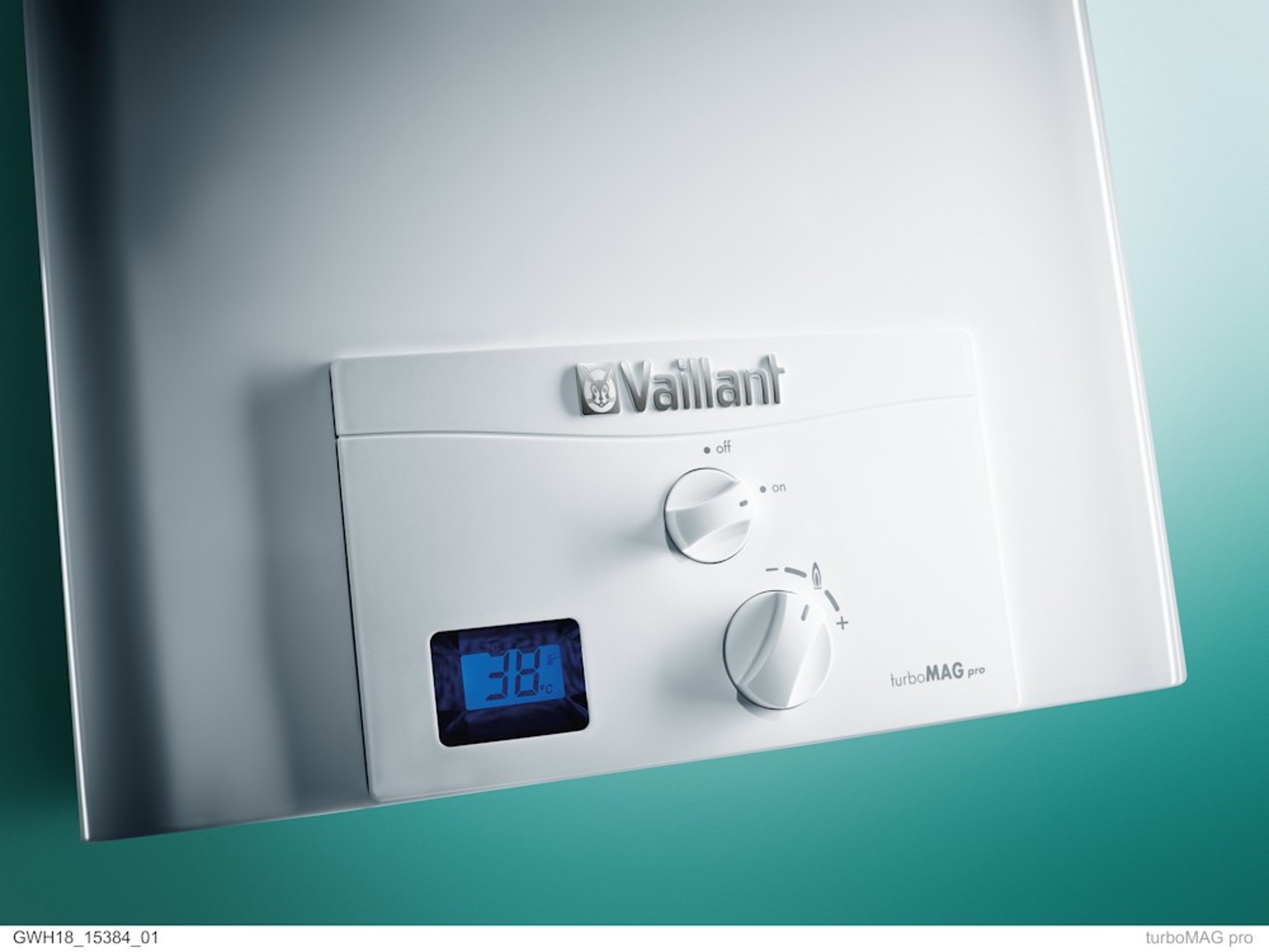

    Como se activa o modo eco? O esquentador tem dois botões, o on/off e outro para regular a temperatura da água, que apenas deve alterar a chama, não mexe na pressão da água:

    Segue a foto do redutor que me deram ontem na repsol, que é compatível com a Rubis:
    Imagem do esquentador a funcionar com a temperatura no mínimo:
