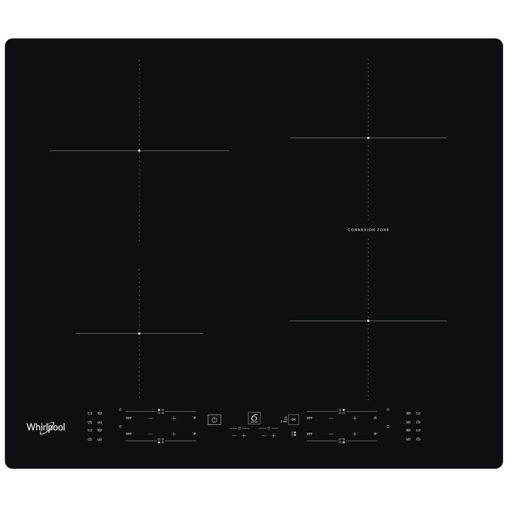

    Não sei qual melhor... Em termos de resistência do vidro, desempenho, barulho, ciclos de aquecimento (há placas em que o ciclo é intermitente, quando estão a ferver borbulham e não borbulham) esta última é muito importante para mim!
    São 3 as placas, Whirlpool WB B8360 NE; Hotpoint HS 5160C NE, Teka IZF 64600 MSP.
    Whirlpool WB B8360 NE Whirlpool - WB B8360 NE
    link da Whirlpool https://www.whirlpool.it/piano-cottura-a-induzione-in-vetroceramica-whirlpool-wb-b8360-ne-869991575110/p
    Hotpoint HS 5160C NE Hotpoint  HS 5160C NE
    link da Hotpoint https://www.hotpoint.pt/h/placa-de-inducao-hotpoint/869991574570
    Teka IZF 64600 MSP Teka  IZF 64600 MSP
    link da Teka https://www.teka.com/pt-pt/produto/izf-64600-bk-msp_112500035/
    eu tambem não sei.. Mas leu e comparou as informações técnicas disponiveis no fabricante?
    PS: em principio o vidro é todo igual.. Epá mas não lê as características, os "bonecos" que estão inscritos na placa....!!!
    Pelo que v... sumariamente são as 3 equivalentes. Compre a que seja o melhor negócio.

    Eu tenho uma placa de indução portátil, só com um bico para as necessidades, visto ainda ter gás. Todas as minhas panelas já estão preparadas para indução.
    Aqui a questão será mesmo se alguma destas 3 faz a tal intermitência na energia. Baratinhas não são, mas como referiu num tópico anterior, as placas mais caras não farão essa tal intermitência. É que pelas características não dá para ver isso.

    Colocado por: FijuAqui a questão será mesmo se alguma destas 3 faz a tal intermitência na energia.
    Farão concerteza, mas talvez de uma forma que não note essas flutuações. numa placa basica nota-se e bem.

    Ok, estou a perceber! Bem haja! Telefonei agora mesmo para as 3 marcas, quer dizer, só para duas porque o número da Whirlpool é o mesmo da Hotpoint! Estranho! Mas tanto um apoio ao cliente como o outro disseram-me que todas as placas vão fazer isso. E agora estou a perceber, as mais caras não se percebe tanto e nas mais baratas sim, por isso a tal placa barata que tenho para desenrascar nota-se!!!
  4.  # 7
    Colocado por: FijuMas tanto um apoio ao cliente como o outro disseram-me que todas as placas vão fazer isso.
    Todas elas funcionam por intermitência sim. Agora pode haver diferenças nos ciclos. Para fazer 50% tanto pode ser 1seg ON/OFF como ser 0.5sec ON/OFF por exemplo (valores de exemplo) e isto pode fazer diferença no sintoma que refere.
    Eu pessoalmente nunca reparei no ferve/não ferve na minha Whirlpool. Mas ouço o zumbir dos ciclos.

    Eu iria para a Hotpoint, 400€ na PCdiga.

    A hotpoint tem mais níveis de potência para poder escolher.
    • hangas
    • 9 novembro 2022 editado
     # 11
    Colocado por: FijuA hotpoint tem mais níveis de potência para poder escolher.
    Parece-me que tem 18 + o "P" (boost), tal como a Whirlpool. Alias.. elas são muito parecidas, e a julgar pela sua experiência com o apoio ao cliente, se calhar são o mesmo produto com branding diferente.

    Não é por isso. 9 níveis chega bem...
