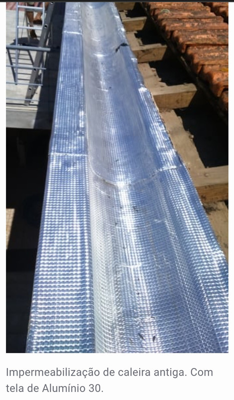

    Não tenho condições de meter caleiras novas (cerca de 40m lineares) e pergunto se a solução de impermeabilizar a totalidade das caleiras com tela de alumínio será uma solução eficaz e durável e se recomendam alguma firma na zona do Porto.

    Um bom equilíbrio entre durabilidade e custo seria aplicar tela asfaltica em toda a caleira, de modo contínuo. Se é isso que quer dizer por tela de alumínio (em vez da autocolante) tem a minha benção. Infelizmente não tenho é uma firma para lhe recomendar.

    Julgo que é isso, veja P.F. a imagem anexa ao post
    https://i.postimg.cc/G3qTssVf/IMG-20221111-162623.jpg
    Colocado por: Vítor MagalhãesUma solução pouco onerosa será a pintura do interior das caleiras com uma membrana impermeável que tenha aderência ao galvanizado.
    Membrana impermeável ou tela líquida foi o que me aplicaram há 3 ou 4 anos e durou pouco...
