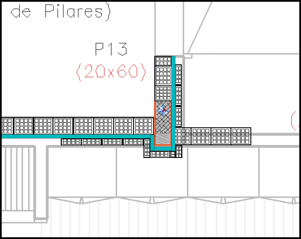

    A minha obra vai andando, com os contratempos normais. A solução escolhida para a parede exterior foi parede dupla composta por (do exterior para o interior): tijolo cerâmico 22 + 5 cm xps + tijolo cerâmico 11.
    Em obra o construtor alterou a posição de um dos pilares e criou-me uma ponte térmica que não estava prevista no projecto:
    Esquema da parede dupla em projecto
    Esquema da parede dupla em obra, estado actual
    Como corrigir esta situação com o menor dos inconvenientes? Neste momento tenho duas opções, ambas com prós e contras:
    Pró: Solução que mantém a continuidade do isolamento. Contras: perco uns bons cm de armário num dos módulos
    Pró: Solução que rouba pouco espaço no armário. Contras: não há continuidade no isolamento e será que posso aplicar o XPS na parede de 21 sem o cobrir com outro plano de tijolos?
    O que acham os especialistas em pontes térmicas? Estou inclinado para solução 1, por ser a que mais se assemelha ao conceito de isolamento constante no projecto. Mas haverá outras formas de resolver esta situação?

    Pois não, penso que agora a situação ficará corrigida:
    Em projecto: Projecto
    Em obra: Em obra - estado actual
    Solução 1: Alternativa 1: perco menos armário mas XPS não tem continuidade
    Solução 2: Alternativa 2
    A solução 1 é mais simples mas perco a continuidade do isolamento. A 2 permite repor o que estava previsto em projecto, mas perco espaço num dos módulos do roupeiro.
      marco1
    • 11 dezembro 2022 editado
    por uma questão de coerencia, para mim era a solução 2, não vem mal ao mundo ficar com menos um pouco de roupeiro.
    Não precisa é de aquele bocado dentro do roupeiro ter na mesma o tijolo, basta o isolamento
    Concordam com este comentário: fernandoFerreira, nunogouveia
    Solução 2 utilização um tijolo de menor dimensões, e respectivos travamento.
    Concordam com este comentário: sousa80
    Muito obrigado pelos inputs. Vão ao encontro daquilo que foi a minha primeira solução para resolver esta questão. Será por aí que irei avançar.
