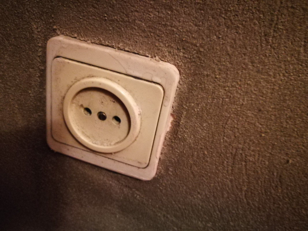

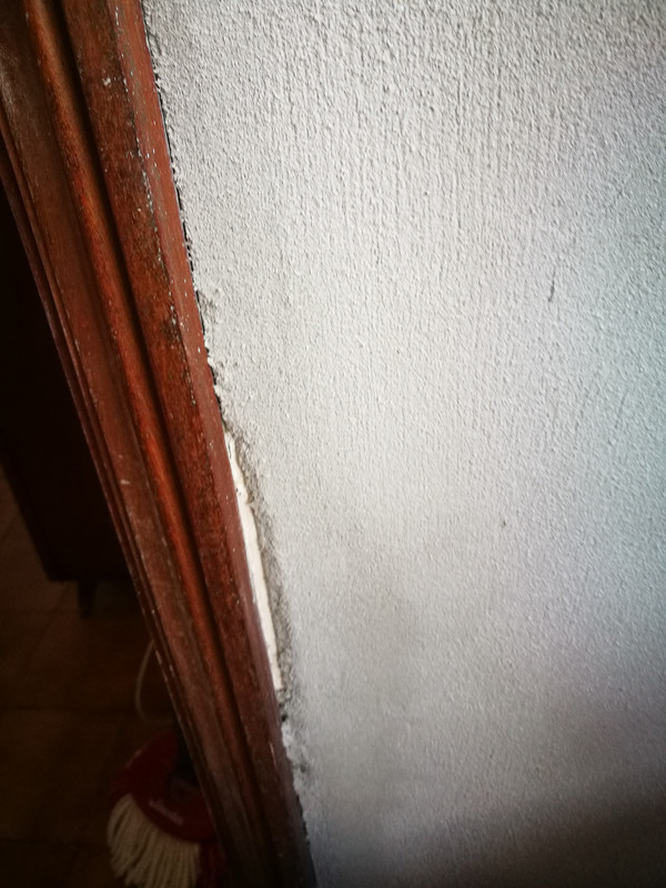

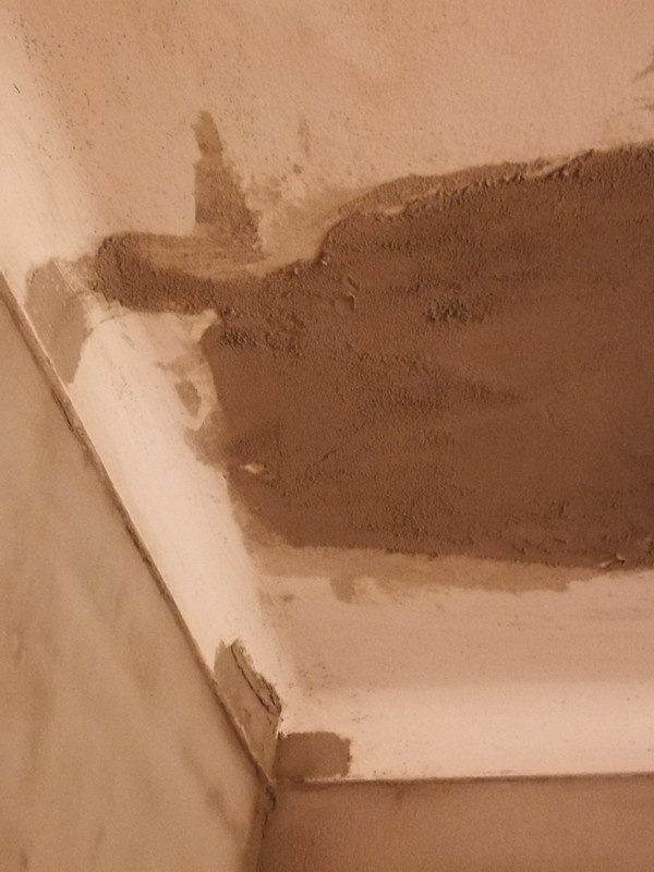

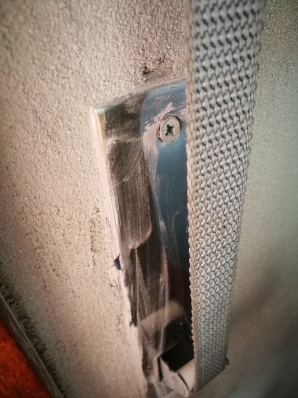

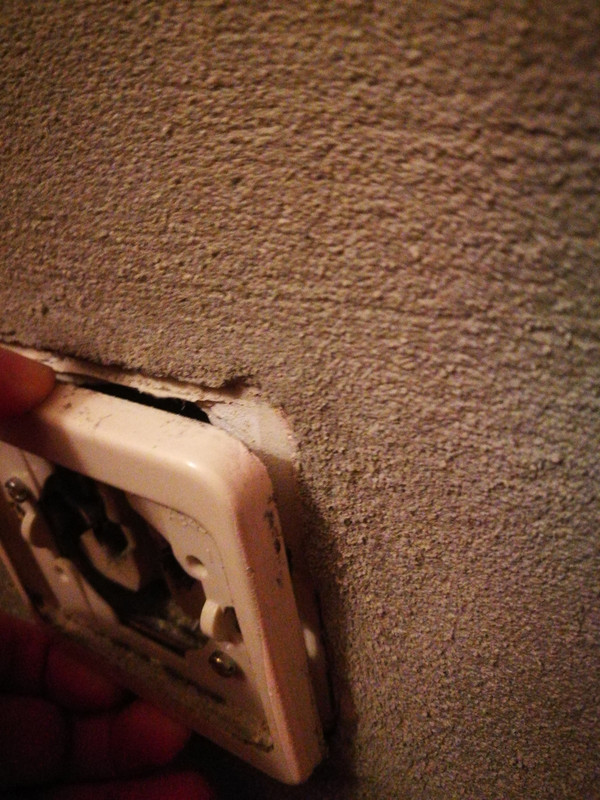

    Um familiar meu chamou um 'habilidoso' para vir reparar umas paredes manchadas com humidade. A infiltração vem das fachadas mas como o condomínio ainda não tem o dinheiro para as obras, pela parte interna tinha de se fazer alguma coisa: uma boa limpeza, raspar tinta, alisar com produtos hidrofugos para ver se a coisa durava uns dois, três anos até se reparar a fachada. O sr. Pedreiro, nem sei como lhe chame, veio ver o quarto e foi informado que a última pintura foi descuidada e que toda a tinta deveria ser raspada ou tirada com decapante, essa parte até já estava meia feita no canto com mais humidade. Muito do bolor estava entre as duas tintas. O sr. aproveitando-se que ficou com uma pessoa idosa que não ia controlar nada... Primeiro não protegeu um chão flutuante antes dos trabalhos...o chão está agora cheio de riscos. Segundo limpou a parede com um produto genérico, não indicado para fungos. Terceiro, não raspou o resto da tinta, não aplicou produto nenhum, e fez o quê? meteu duas camadas de argamassa cimento cola de acabamento areado em duas paredes de um quarto, mais uns remendos que fez no tecto a umas fissuras. As outras duas paredes são lisas com estuque. O serviço está tão ridiculamente mal feito que as tomadas e a peça do estore estão encapsulados num monte de cimento de espessura para aí de 1 cm. Para isto recebeu 400 euros. E ainda queria ele pintar tudo poucas horas depois de pôr a argamassa. Claro que eu e outros familiares ao vermos isto ficamos chocados e já imploramos para não deixar este suposto pedreiro entrar mais na casa seja para o que for.Há alguma maneira de resolver isto? Por mim era arranjar alguém para arrancar este reboco antes de fazer os 15 dias de cura. Eu disse ao meu familiar antes da obra 'não contrate essa pessoa que quer limpar humidades durante as piores chuvas da última década, e que acha possível meter massa e ainda pintar, tudo em menos de 3 dias, sem respeitar o tempo de secagem e a humidade relativa' que no dia em que ele lá esteve andava entre os 90 e 100%. Mas é teimoso e fez na mesma e agora vai pagar mais para remediar a asneira.
    Fotos do antes e pormenores do depois:

    Estava mau porque não se fez qq limpeza e manutenção durante uns meses para o dono da casa perceber a gravidade da situação. E que foi ele fazer? Arranjou um problema maior.
