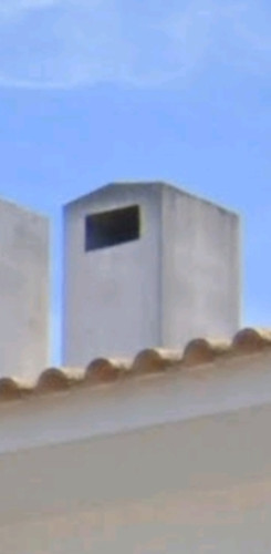

    Adquiri recentemente uma moradia de r/c e 1ºandar e ao fazer a inspeção de gás com um esquentador atmosférico e ao ligar o exaustor, a mesma chumbou por excesso de CO na cozinha.
    Chamei limpa chaminés e foi verificado que as condutas de esquentador e exaustor são independentes até ao topo e não apresentavam obstrução. Acontece que ao ligar o exaustor no mínimo, sinto retorno de ar pelo topo do esquentador. O que poderá ser e como poderei resolver?
    Deixo imagem da chaminé por fora.
    chaminé
    Os tubos devem ter uma separacao entre eles. Basta uma chapa de zinco a separar.
