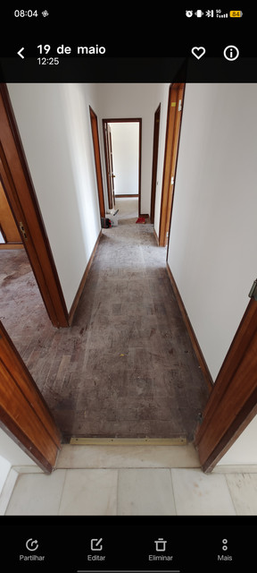

    https://photos.app.goo.gl/r6RLadMYCN9ZCM2t9
    Aluguer das máquinas e respectivas lixas, algum pó, ir com calma para não ficar com o chão às lombas, escolher acabamento e viver com as imperfeições.
    João Dias, podes cascar 😁 feito com amor para o quarto dos gémeos.
    Desde que esteja contente é o que interessa.
    Já vi muito pior feito por “profissionais”.
    Concordam com este comentário: Pedro Barradas, Iko
    Estas pessoas agradeceram este comentário: LrLisboa
    Quando estiver concluído irei pôr aqui fotografias 👍🏼
