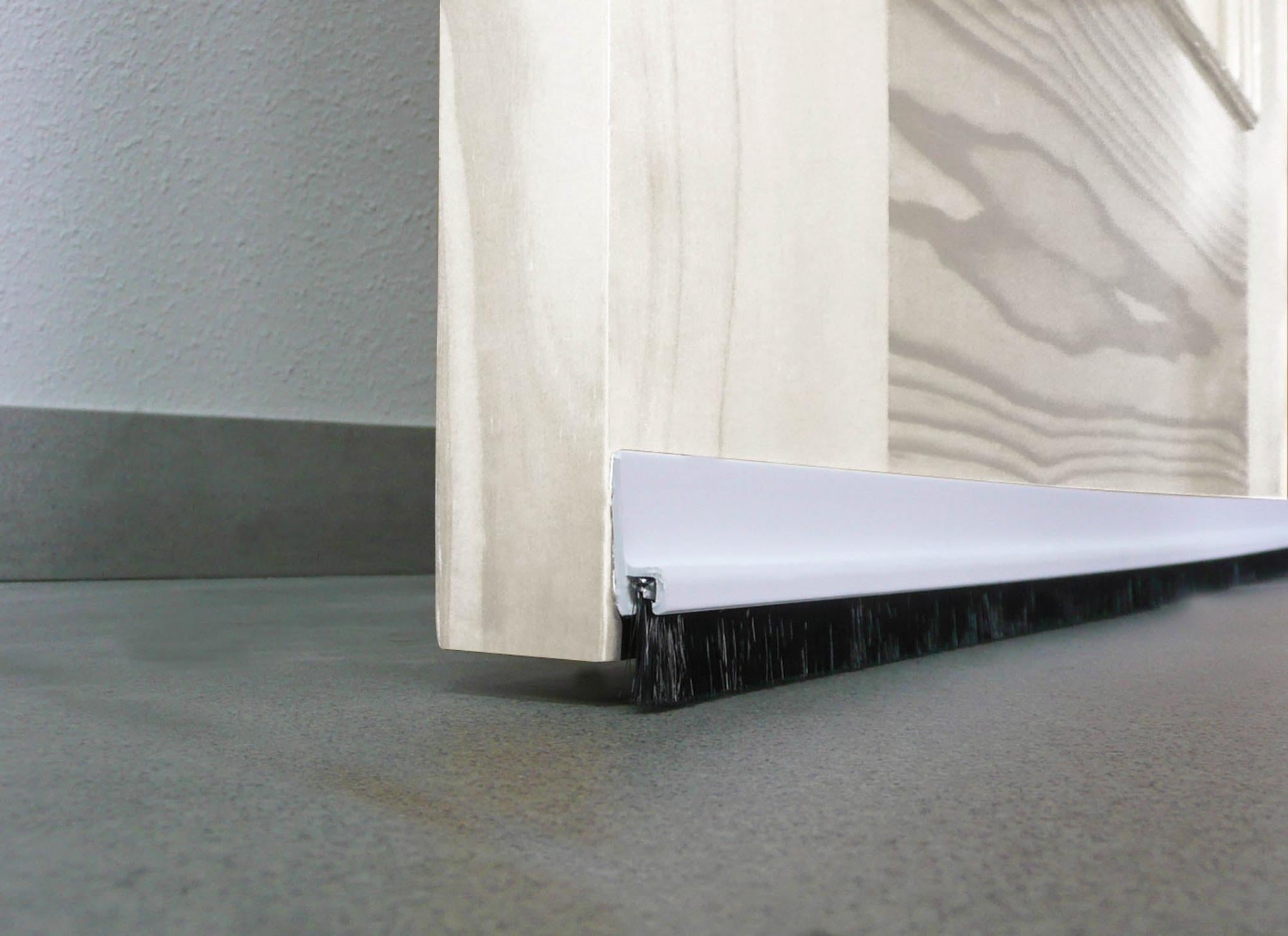

    Por onde entra o vento? Pela soleira? Pelo perimetro? é escolher a fita em rolo que seja adequada à largura de frincha que tenha.
    soleira qq coisa destas
