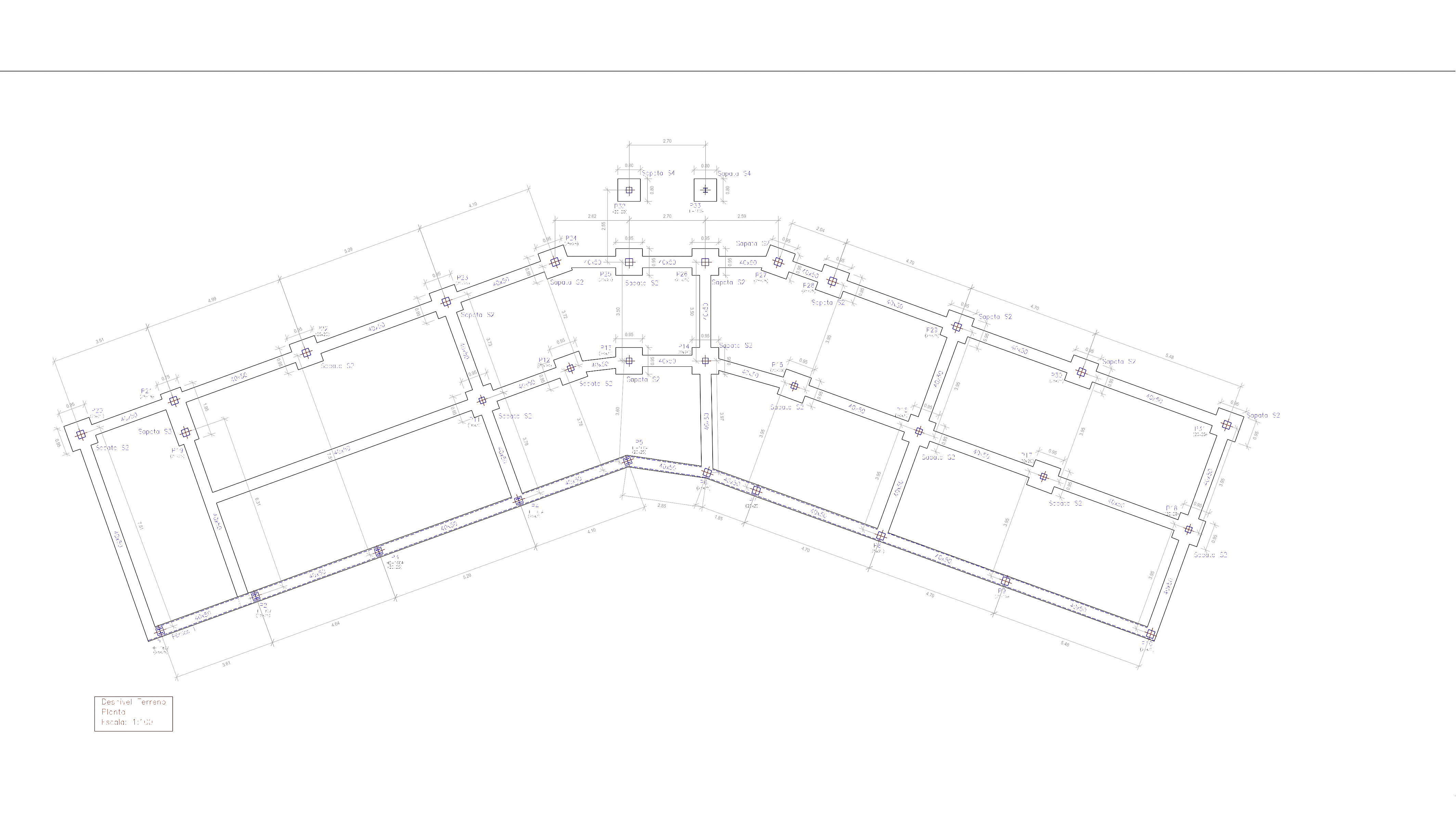

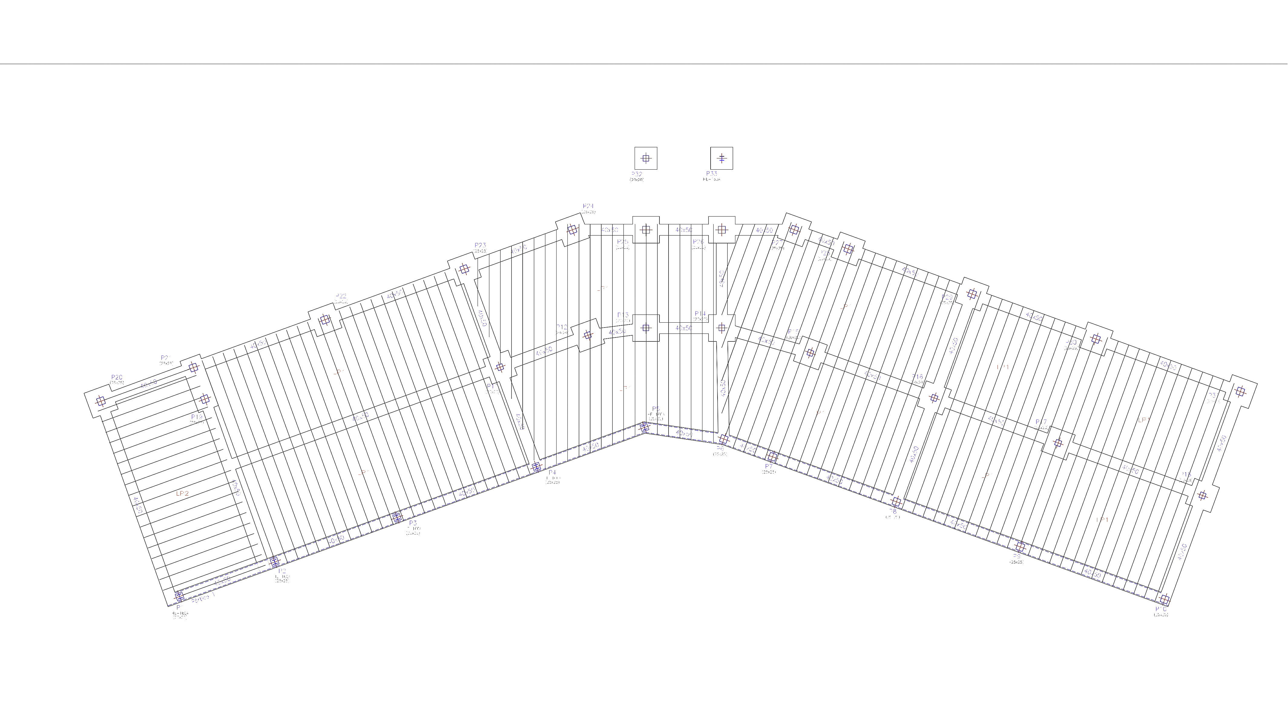

    Nós aqui não vamos fazer-lhe medições para lhe dar um preço.
    Como fiz download dos pdfs fiz umas contas de merceeiro por baixo sem contar com condicionantes e digo-lhe que se o que aí tem ficar abaixo dos 150 000€ apesar de não ficar surpreso sei que vai ter tudo para correr mal…
    Quanto aos desenhos em si o que aí tem são nada mais que vomitados de software.
    No pormenor de sapatas há 0 (zero) atenção a impermeabilização.
    Tudo o resto são suposições.
    As alvenarias das paredes são o quê?
    Isso tem envolvente que queira partilhar?
    Tem aí área à bruta…
    Se não o avisaram que essas áreas nos dias que correm custam bem mais que um rim… está para uma surpresa… desagradável…

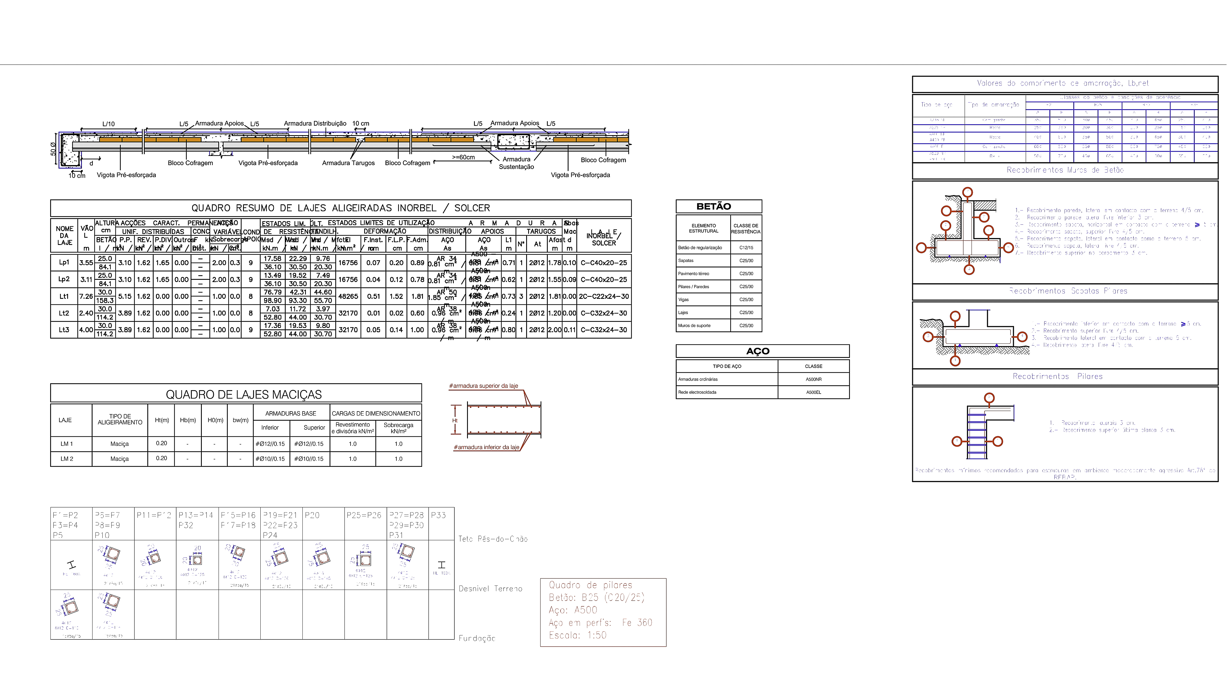

    Na minha zona não se praticam preços como os que são foram colocados aqui...(150 000€, 200 000€ e até 300 000€ +IVA).
    Estou a falar de uma estrutura de apenas um piso, apesar de ser muita área, com lages aligeiradas bloco térmico nas paredes exteriores e tijolo nas interiores. A laje de piso tem 320 m2 de laje aligeirada, a laje de teto tem 320m2 de laje aligeirada e 29m3 de laje maciça.
    Vou colocar o Mapa de Quantidades de Estrutura
  8.  # 29
