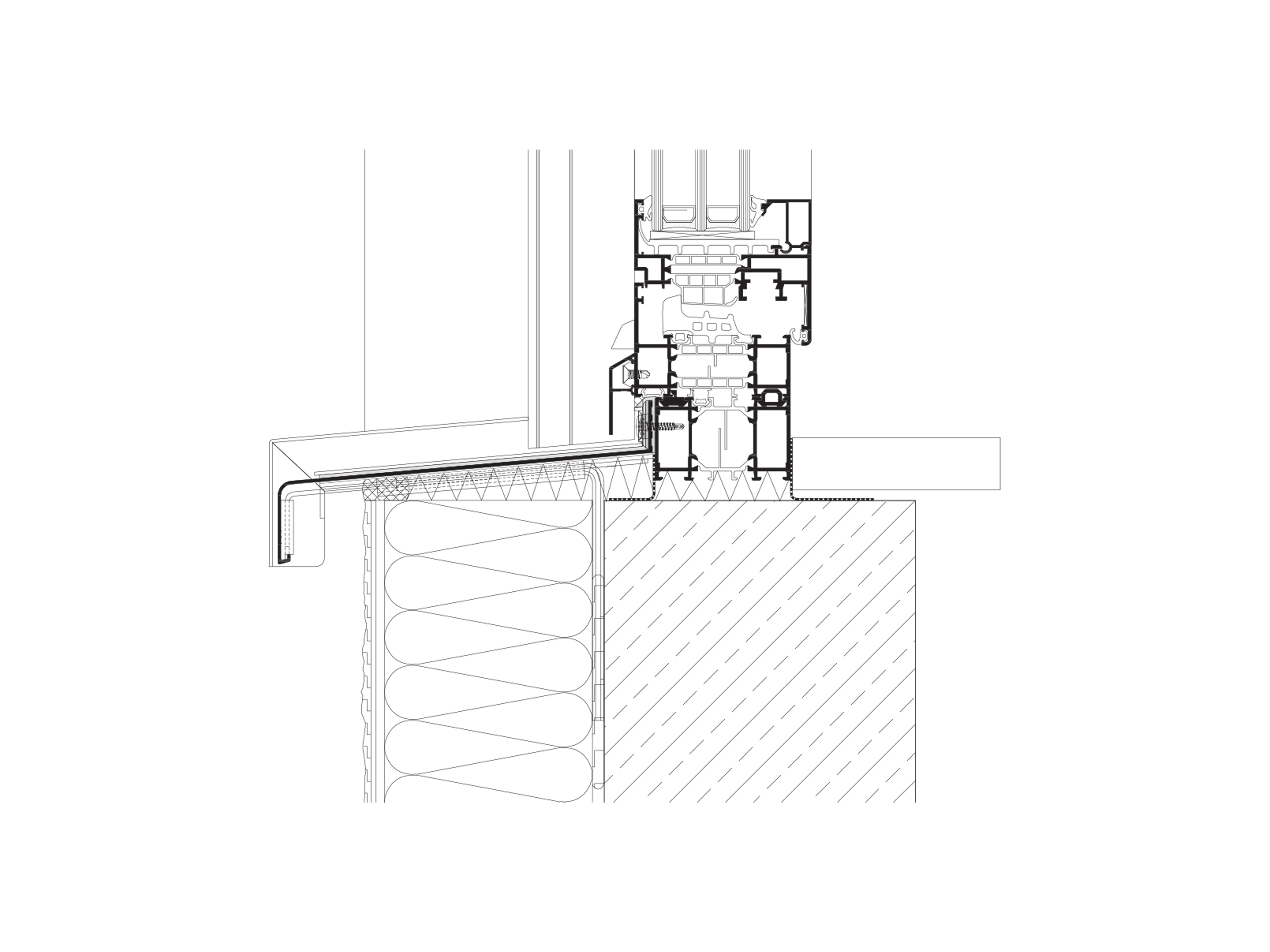

    Gil e SEEING
    não se arranja por ai um corte com isso devidamente correto na vossa otica? era mais fácil perceber.
    Colocado por: marco1Gil e SEEING, não se arranja por ai um corte com isso devidamente correto na vossa otica? era mais fácil perceber.
    Num optica de instalação em túnel.
    onde em vez da chapa metálica (traço negrito da esquerda) leva a pedra ornamental.
    Depois pode haver mais ou menos barreiras a dobrar no tosco.
