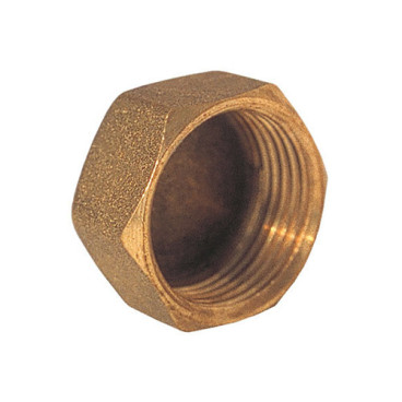

    Preciso de vedar um tampão num colector de águas, semelhantes aos das seguintes imagens.
    Existe alguma forma de vedar este tipo de tampão sem usar fita de teflon ou linho? Não existem vedantes que se possam colocar no fundo do tampão?
    Qual o problema do linho??
    Pode usar Loctite 5400
    Colocado por: rigsyPreciso de vedar um tampão num colector de águas, semelhantes aos das seguintes imagens.
    Coloque anilhas de 1/2 (2) daquelas verde como vedante e resulta.
    Colocado por: RicardoPortoQual o problema do linho??
    Não tenho problema nenhum com o linho ou com o teflon.
    O problema é que o colector já está instalado e é difícil aplicar fita de teflon ou linho. Há pouco espaço.
    Esse loctite é interessante.
    Colocado por: Costa53
    Vou experimentar.
