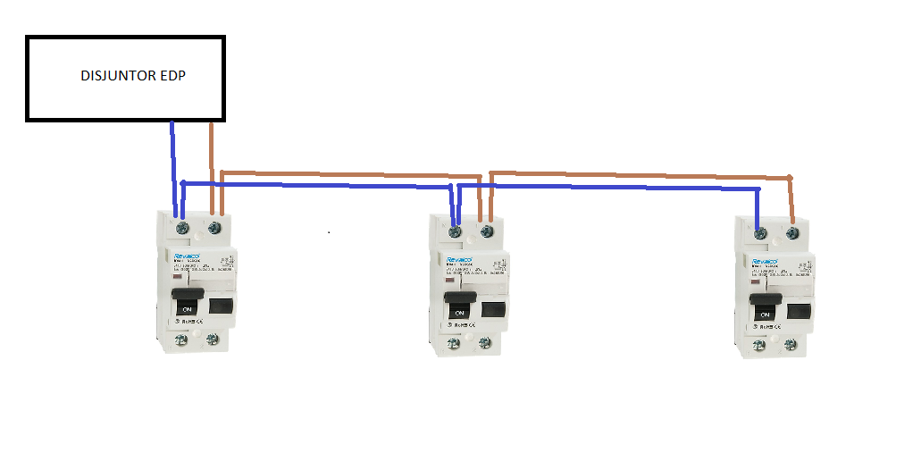

    Não consegue passar o cabo pelo quadro 2 sem o interrupter?
    Colocado por: miguel.fernandes
    Bem feito seria assim, mas não consigo alimentar o quadro 3 sem passar pelo 2.
    • pkasa
    • 31 agosto 2023 editado
     # 22
    Colocado por: Bigmousesem o interromper
    Já percebi
    Passar directamente para o 3 sem interrupção
  2.  # 23
    Colocado por: BigmousePelo que depreendi, aconselha a execução do indicado no post 10?
    Um disjuntor no quadro de entrada para alimentar 2 quadros distintos.
    O que estou a dizer é que os quadros secundarios devem poder ser desalimentados a partir do quadro principal.
    O corte deve ser possibilitado através do geral e de um disjuntor dedicado a essa ligação.
    Acho que fui claro.

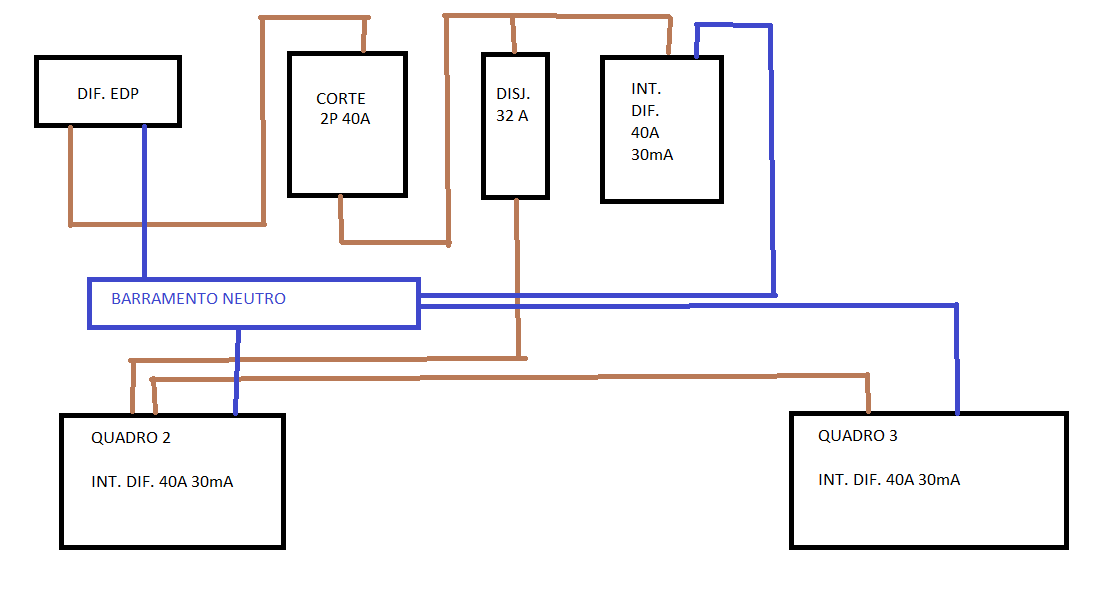

    Em minha casa tenho uma situação idêntica com 3 quadros elétricos.
    Fui ver e o eletricista fez a seguinte ligação:
    QE
    Está correta esta instalação? Fiquei com algumas dúvidas após ler esta discussão
  6.  # 27
    Não, não está. Funciona, claro, mas não está "conforme".
  7.  # 28
    Colocado por: Bruno.AlvesNão, não está. Funciona, claro, mas não está "conforme".
    O que tenho que fazer para ficar conforme?

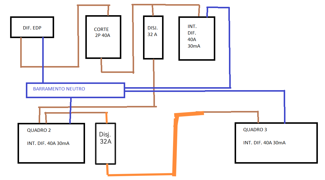

  8.  # 29
    Como está dito acima: cada quadro parcial deve ser alimentado directamente do quadro geral, com uma protecção independente por quadro.
  9.  # 30
    Colocado por: Bruno.AlvesComo está dito acima: cada quadro parcial deve ser alimentado directamente do quadro geral, com uma protecção independente por quadro.
    Um quadro parcial não pode alimentar outro?
  10.  # 31
    Podes, desde que tenha em consideração alguns aspectos técnicos.

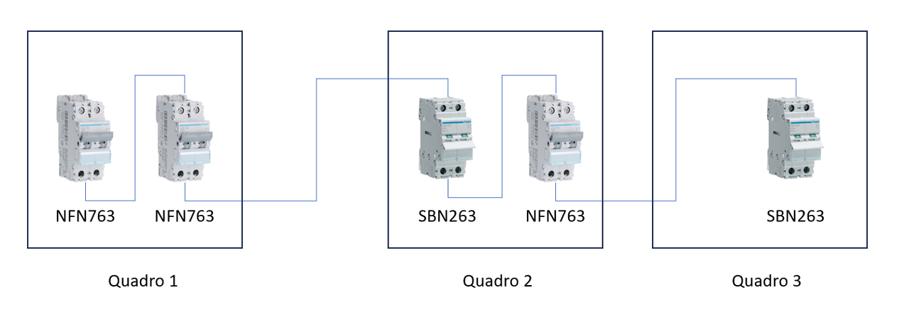

    Recentemente transformei o que era um quadro informal, num quadro parcial exterior, que esta pendurado num já quadro parcial da cave.
    Eram 3 condutores num cabo 5G2.5 que iam ter a um armario tecnico, e que depois estavam distribuidos 1 circuito para o furo, outro para uns temporizadores de rega, e um de reserva. Os condutores para o exterior estão protegidos por 3 disjuntores individuais de 16A, e com um diferencial de 30mA no quadro da cave.
    Eu arrumei aquilo e coloquei mesmo um quadro saliente IP65 em que:
    Um circuito está protegido por um Int diferencial de 30mA com um calibre de corrente uma medida acima (25A) do que protege o cabo. Este diferencial reparte para disjuntores que protegem tomadas de serviço, iliuminação do telheiro, e um controlador de rega. (vermelho)
    Depois outro circuito, noutro condutor, vai directo a um disjuntor bi-polar que serve de corte ao quadro de nivel do furo. (verde)
    O terceiro, vai a outro dijsuntor bi-polar que ficou de reserva, mas em principio será para proteger/corte geral um grupo de paineis solares a instalar nesse telheiro. (Azul)
    Estes bi-polares são de 16A também pois os cabos que deles saem são de 2.5mm2
    O neutro é partilhado.
    Na questão da selectividade, penso que o diferencial anterior deveria ser menos sensivel, para evitar propagar o disparo, correcto. Mas nao quero ficar com 300mA no quadro da cave.
    Embora sejam os dois de 30mA, fiz o teste com um aparelho de teste na tomada de serviço, e so disparou o local. Talvez pela velocidade de corte, e distancia à cave (uns 10m) não propagou até la.
    Alguma coisa notoriamente errada neste setup?

  11.  # 33
    - seletividade amperímetrica das proteções (no pior dos casos usar o calibre acima da proteção a jusante).
    - evitar utilizar diferenciais em cascata. Quando se utilizar garantir que o interruptor a montante deverá possuir uma sensibilidade 2x superior do que instalado a jusante e se possível utilizar diferencial selectivo)
    - cabo de alimentação entre quadros mínimo de 4mm2 ou superior adaptado a proteção instalada a montante.
