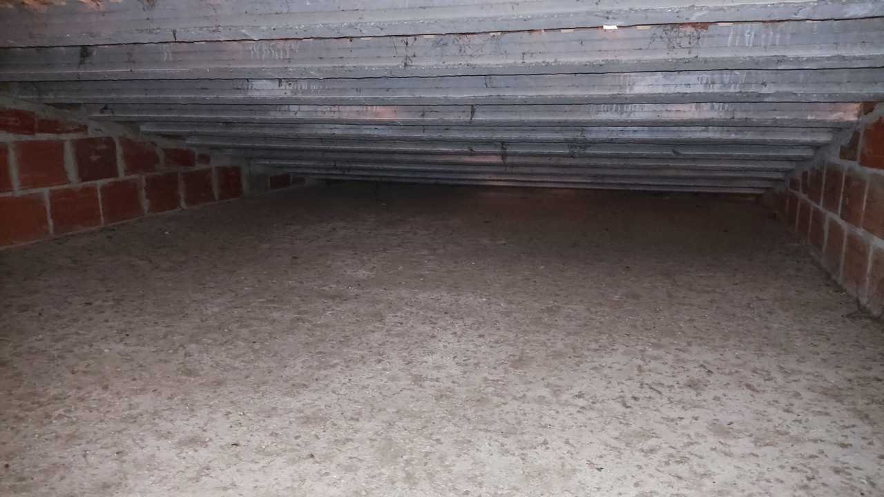

    Sou proprietário duma moradia r/c e 1ºandar construída em 2006 sem qualquer isolamento térmico na laje de cobertura.
    Comprei a moradia há 1 ano e desde aí, quer no inverno, quer no verão, apercebi-me que vem muito frio/calor do teto da mesma.

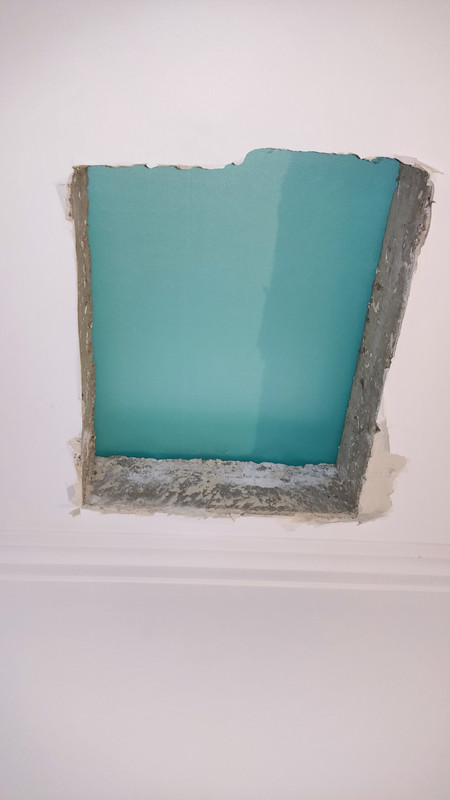

    Ora bem, apenas esta semana decidi abrir o acesso ao sótão que esteve sempre tapado por uma placa de Pladur pregada a dois pedaços de madeira enfiados a pressão no furo deixado na laje.
    Visto que a abertura na laje é pequena (50x60cm) e que na zona mais alta, o pé-direito é de 1.3m, decidi que o sótão será apenas para esporadicamente meter uma ou outra caixa leve, meter o inversor dos painéis solares e isolar termicamente a laje e nem sequer irei investir em alargar mais o acesso ao sótão nem meter umas escadas escamoteáveis.
    Tendo em conta os preços actuais qual a seria a melhor solução para fazer o isolamento? Estimo que sejam 60 a 65m² a isolar.
    Na vossa opinião, que tipo de alçapão/tampa posso montar no acesso para esconder e tapar o mesmo? Será mesmo só para aceder em caso de manutenção.

    O alçapão mete um qq que caiba ai. e aplique colado na tampa o XPS, pelo menos 80mm. para evitar condensações nessa zona.

    Seria adequado proteger a parte superior da lã mineral (de alguma água que possa cair da telha em situações de chuvadas intensas) com alguma membrana específica?
    Esta por exemplo: https://www.obras360.pt/0030080073om-membrana-transpirante-transpi-pro ?

    Certo, mas se o papel kraft está virado para baixo, ou seja, encosta no chão/laje, qual será a proteção para a parte de cima?

    A proteção à superfície do isolamento pode fazer com essa tela transpirável, mas o ideal seria fixar a mesma junto às vigas, debaixo da telha. Faz proteção a entradas pontuais de água assim como ao vento.

    Compreendo, mas há ali zonas onde a altura entre a laje e as vigas é tão baixa que não consigo chegar lá ao ponto de fixar a tela nas vigas. Mesmo a lã mineral vou ter de a fazer deslizar para que vá preencher esses espaços aos quais não chego.
    Portanto quais quer destas duas membranas são adequadas ao efeito, certo?
