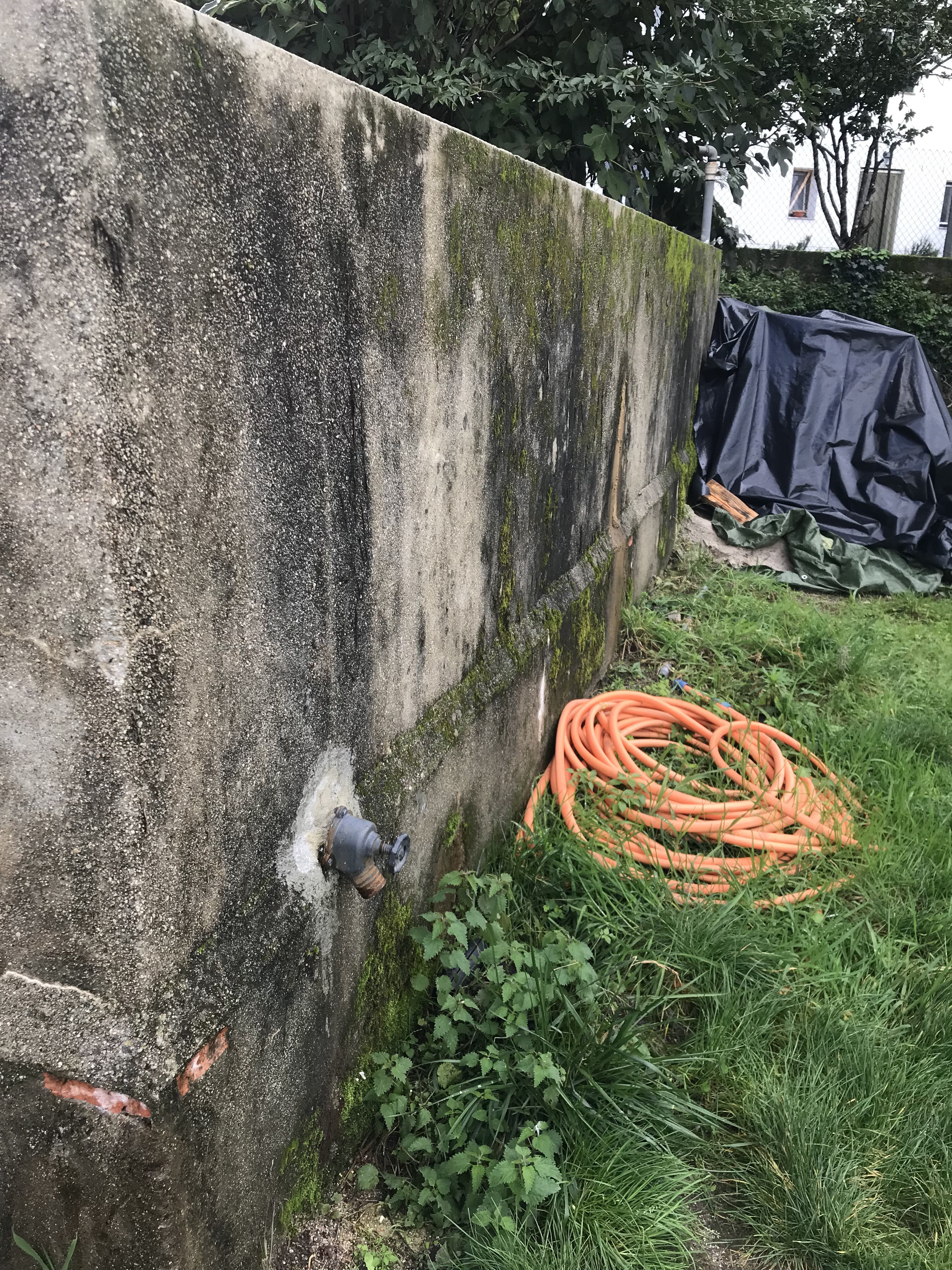

    Lateral do tanque

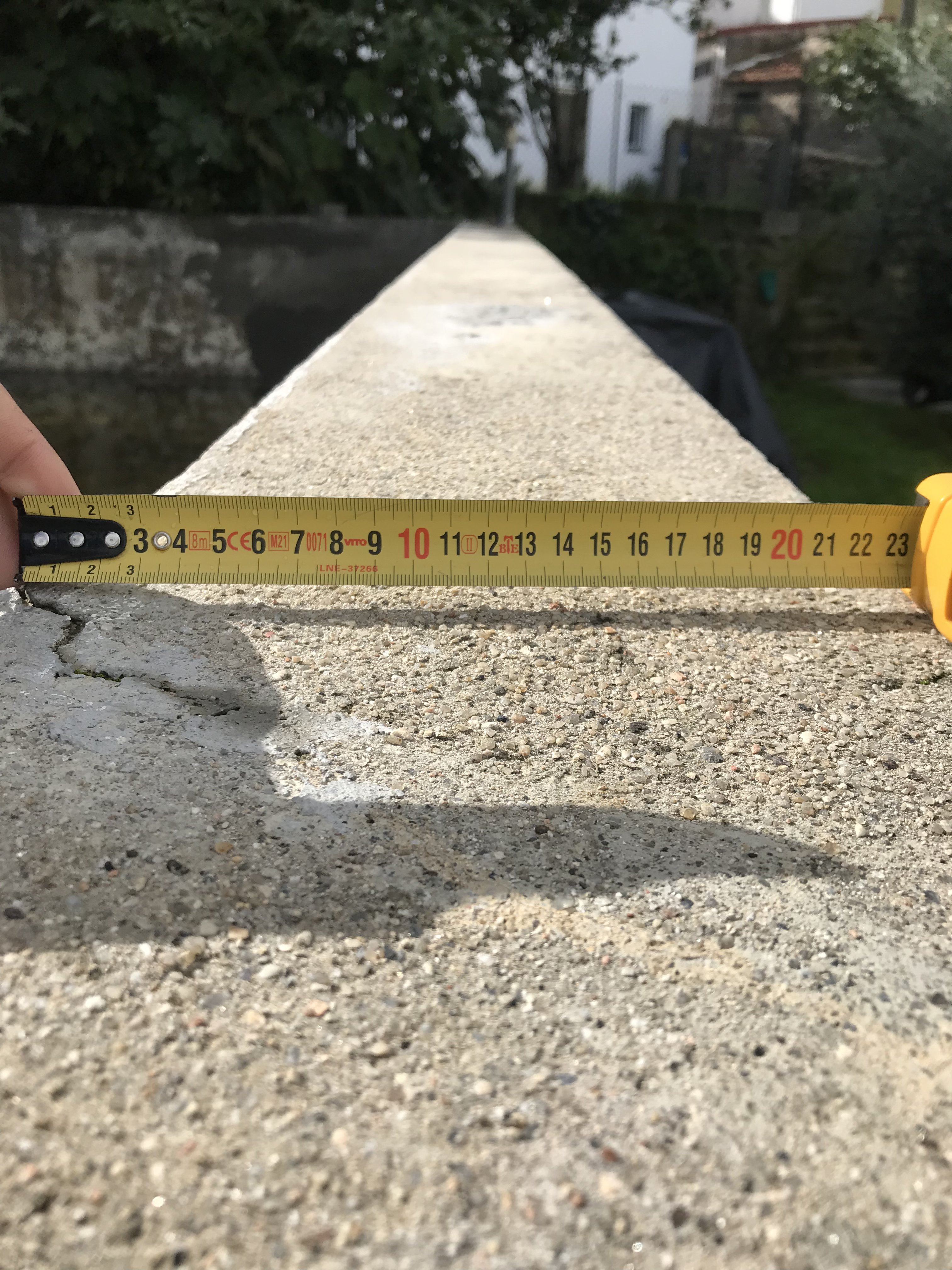

    Dimensão das paredes
