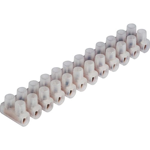

    Amigos agradeço as vossas respostas e preocupação. Eu estou completamente à vontade em mexer com isso. Em relação ao fios eles já estão ligado a uma lâmpada, que também fui eu que liguei.
    O que o @sognim disse é o que faz mais sentido e eu tenho isto https://img.directindustry.com/pt/images_di/photo-mg/213185-14884847.jpg
    Em relação ao fios e às cores sempre usei o google! 😄 Mas já podia ter decorado.

    É mesmo só isso? Ligar os dois fios correspondentes da luz e do extrator e depois conecta-los com os respectivos na ligação principal?
