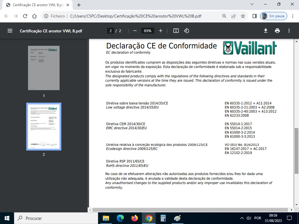

    O documento é este?
    Isso é a declaração de conformidade CE, não é a que não necessita intervenção em gases fluorados.

    Colocado por: VarejoteIsso é a declaração de conformidade CE, não é a que não necessita intervenção em gases fluorados.

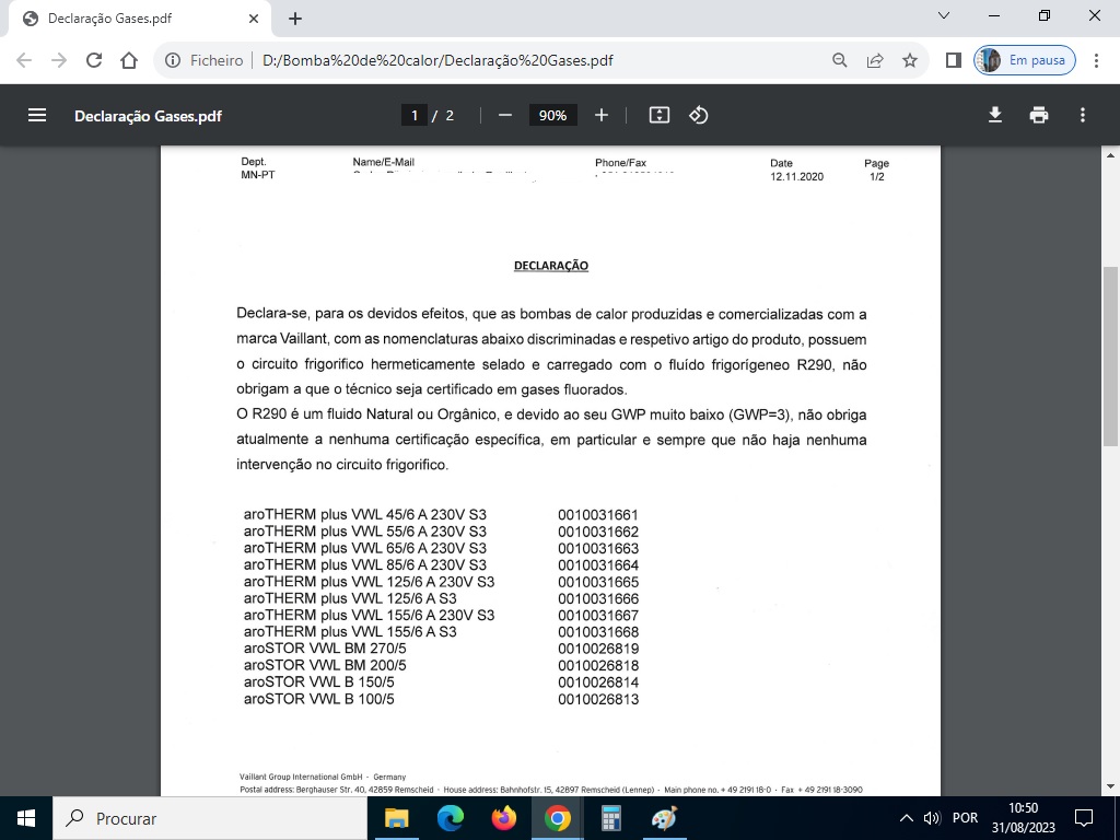

    Liguei novamente para a Canalcentro e enviaram-me este documento. É isto?
    Colocado por: Gimenez
    Sim é essa.
    hmm... tenho uma declaração da marca com data de 2021, ligeiramente diferente dessa :S

    Estou a tratar a candidatura para o fundo ambiental para uma bomba de calor AQS monobloco, a Vaillant aroSTOR VWL BM 270/5.
    Pede lá uma declaração do fabricante em como não existe manuseamento de gases fluorados nesse modelo.
    Já fiz o pedido ao fabricante mas ainda não me responderam.
    Alguém me consegue arranjar esse documento para este modelo de bomba ?
    Entretanto chegou-me a declaração. É para todos os modelos de bombas de calor aroTHERM plus e aroSTOR. Deixo aqui para quem preceisar.
