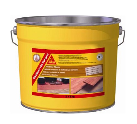

    Boas
    Colar madeira ao chão em que a madeira já vem pronta, não acho que fique bem.
    Em minha casa coloquei soalho de 2 cm colado, e posso dizer que no fim de colarem o soalho, ficaram bastantes manchas de cola por cima da madeira e a madeira não fica toda certinha e lisinha.
    A cola é extremamente espessa e é preciso ainda fazer alguma força para a espalhar e já se sabe que há sempre descuidos em que se suja a madeira.
    depois ainda levou, tapa poros, lixa grossa, lixa fina, polimento, 3 demãos de verniz, polimento.
    Valtores, ora peça um orçamento para madeira maciça, se calhar ainda tem uma agradável surpesa
    A cola que usaram da minha casa foi a Sikabond 50 Parquet
    Boas, não leve a mal mas vou usar este seu exemplo para defender aquilo que já escrevi a alguns users, muitos deles em privado...
    Perguntas obrigatórias que lhe deveriam ter feito só para se determinar a escolha da cola:
    # Tipo de madeira e comprimento das réguas?
    # Tipo de isolamento da casa? Etics ou Parede dupla com caixa de ar?
    # Casa Térrea ou com vários pisos?
    # Proporções de mistura da betonilha?
    # Tipo de Caixilharia e Vidros?
    Existem mais mas termino com o mais importante... Foi realizado algum teste "Carburo"?
    Depois de me responder a estas questões passamos para a outra parte ainda mais importante... A aplicação em si.

     # 126
    Foi lá o próprio técnico da sika, explicaram-lhe qual era o soalho a aplicar e ele recomendou essa cola, indicada para piso radiante.
    # Tipo de madeira e comprimento das réguas? - Castanho de 40cm até 1m de comprido e 7 cm de largura
    # Tipo de isolamento da casa? Etics ou Parede dupla com caixa de ar? Parede dupla (o que isso interessa?)
    # Casa Térrea ou com vários pisos? é terra mas tem uma sala no piso superior (o que isso interassa para o caso?)
    # Proporções de mistura da betonilha? betonilha para piso radiante, proporçoes não faço ideia, as normais
    # Tipo de Caixilharia e Vidros? Caixilharia de aluminio 75mm com corte termico (que é que isso interessa para o caso?)
    Teste Carburo? não faço ideia do que seja
    ficha tecnica http://prt.sika.com/dms/getdocument.get/69494002-29d8-3850-8d94-dbd7ff9c53da/SikaBond%2050%20Parquet_05.109.pdf

    Colocado por: omegaFoi lá o próprio técnico da sika, explicaram-lhe qual era o soalho a aplicar e ele recomendou essa cola, indicada para piso radiante.
    ficha tecnicahttp://prt.sika.com/dms/getdocument.get/69494002-29d8-3850-8d94-dbd7ff9c53da/SikaBond%2050%20Parquet_05.109.pdf
    Ok, vamos por partes. A cola para as réguas que foram utilizadas serve perfeitamente. Poderia eventualmente ter sido feito o upgrade para a Sika AT 80 mas sinceramente no sei caso, dado o comprimento e largura das réguas a opção parece-me equilibrada (preço).
    Quanto ás demais perguntas interessam para se tentar prever o comportamento da madeira em si após a aplicação. Sendo certo que o mais importante a controlar são as possíveis variações de humidade nas diferentes estações do ano, se reparar todas as perguntas que lhe fiz, embora estranhas á primeira vista são efectivamente bastante pertinentes senão repare. Uma casa com Etics tem um comportamento diferente deviam casa com parede dupla. Uma de piso térreo em um comportamento diferente de uma casa com vários pisos. Dependendo da caixilharia poderemos ter pontos de ruptura térmica e de humidade junto ás janelas e mais importante ainda portas de sacada. Uma casa com PRH/PRE tem de prever a utilização de uma cola apropriada (mas isso você já sabia). As dosagens da betonilha são fundamentais pois, as colas (boas) actuais, principalmente as mais fortes do mercado (Sikabond AT 80 ou Bona R 850) são de tal maneira poderosas que, numa casa com variações de humidade de grande escala, é possível o soalho levantar não pela cola mas sim pela betonilha. Depois outro motivo é para se saber se poderá eventualmente ter de utilizar uma barreira anti-humidade (tipo Bona R 410) ou mesmo um pré aditivo de colagem caso as betonilhas estejam muito fracas (arenosas) ou então com níveis de humidade que excedam os limites mínimos de segurança). Para isso se faz (ou deve-se fazer) o teste carburo que consiste numa medição absolutamente precisa dos níveis de humidade presentes na betonilha por forma a sabermos as reais condições de aplicação. Não esquecer que estás colas só funcionam em condições se existir na betonilha um nível mínimo de humidade para que se possa dar a reacção química necessária com os polímeros da cola.
    Quanto ás manchas que referiu, pessoalmente não vejo nenhum motivo para que isso aconteça. É inevitável que em alguns sítios inadvertidamente acabe um bocado de cola em cima da madeira mas aí, é só ter á mão as tolhidas da Bona ou o removedor de silicone da Wurth.
    Depois, a quantidade de vezes que o chão é afagado depende só do desempeno e nivelamento da betonilha pois os soalhos têm sempre algumas diferenças entre réguas mas são mínimas logo um afagamento deveria chegar para o deixar pronto. Depois no caso dos vernizes a três demãos temos de contar é com mais dois despolimentos.
