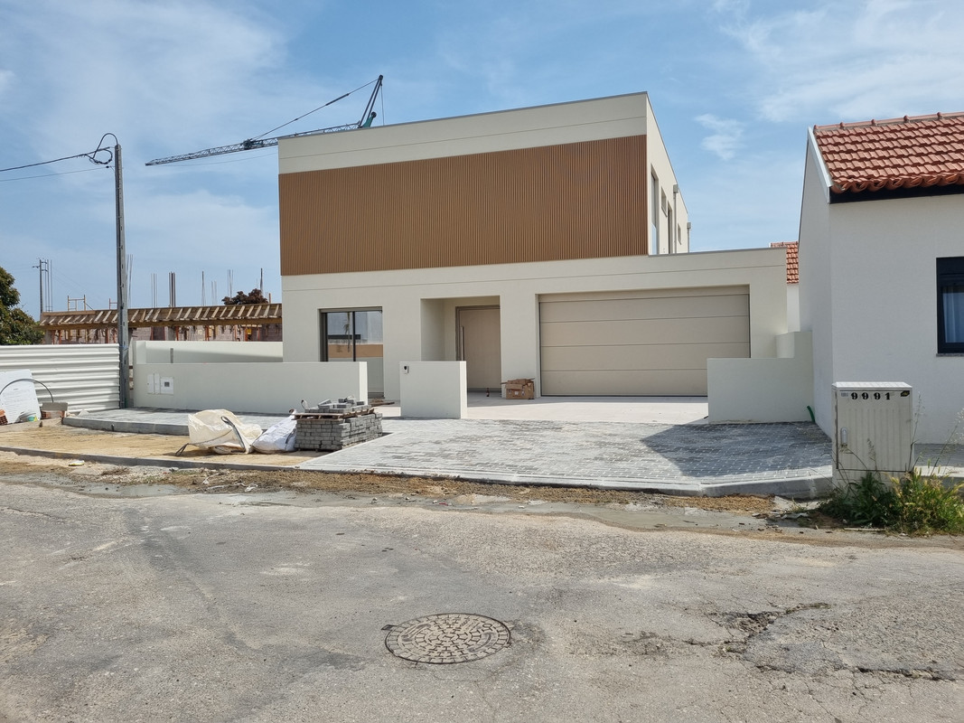

    A sala e cozinha são orientadas a sul
    tem degraus a mais, bastam no máximo 17/18
    a garagem parece pouco profunda
    o quarto aberto á sala é estranho

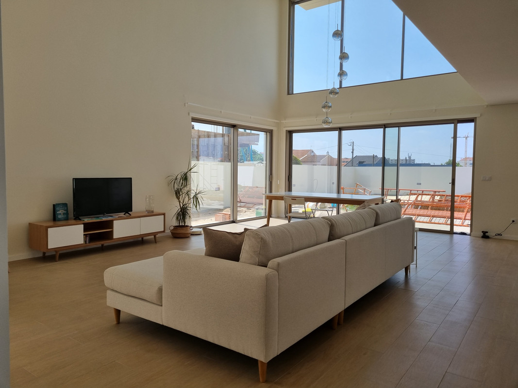

    o duplo pe direito perde o sentido com as janelas por fora a parecer dois pisos ( viga ao meio)
    as janelas dos quartos tão proximas das laterais em certas camaras não é possivel e são tambem uma eventual perda de privacidade
    a wc da suite master devia era ter a porta para o corredor

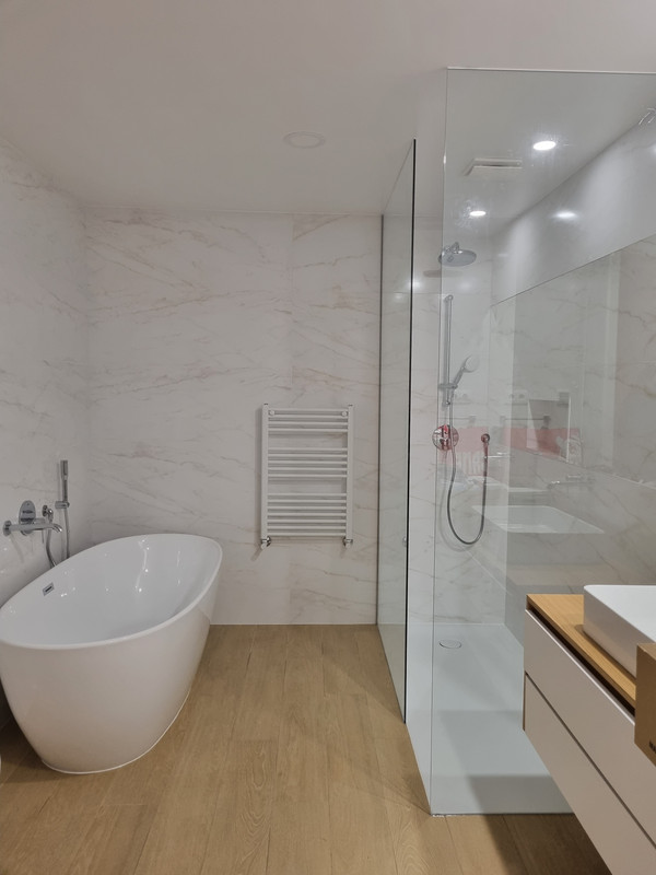

    não vejo grande poesia na banheira
    enfim tem uma estetica...com as janelas de wc... as palas fininhas...
    vai acabar por meter um teto a ligar a lavandaria e a casa das máquinas
    de resto tem um esquema organizacional que parece funcional, toda a casa podia ter um pouco mais de profundidade.

    O pé direito são 2.60 mais 30cm de tecto falso, mantém que o número de degraus deve ser reduzido?
    Sim, a garagem é pouco profunda mas é algo a que não damos prioridade e estava muito complicado aumentar a garagem sem prejudicar o resto.
    Janelas dos quartos para os lados não é a minha preferência, mas não consigo ter tudo a sul, e prefiro para o lado do que a norte.
    A wc da suite master decidimos assim para o corredor ficar quase como closet, mas gostava de mais opiniões para saber se é um disparate assim tão grande.
    O quarto que abre para a sala é suposto ser polivalente, tanto funciona como uma extensão à mesma (para os miúdos brincarem por exemplo), ou fecha-se e funciona como quarto/ escritório.
    O duplo pé direito achamos que vai funcionar bem assim, fazer contínuo até cima ia ser impossível ter sombra das palas e colocar estores a trabalhar em condições.

    Aquela banheira... são 4000€ (banheira+torneira) que rapidamente saltava fora.
    Aquele pé direito duplo funciona mas precisava de um bisel mais fino na fachada para resultar melhor. Especialmente quando apreciado de baixo. Todas as soluções teriam de fazer a arquitectura resultar. Não o "mais barato".

    O bisel no duplo pé direito já esteve mais pequeno, quando estavam previstos blackouts. Entretanto decidimos colocar estores e portanto tivemos que baixar as janelas.

    A banheira vivo bem sem ela.
    Percebo os comentários quanto à suite, nomeadamente do armário não funcionar bem assim (terá de ter portas de correr certamente). A questão da privacidade da IS não me faz confusão, já estive em hotéis assim e até gosto, mas percebo. Ainda vou a tempo de redesenhar essa zona
