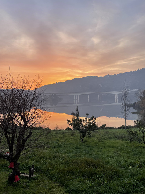

    Boas pessoal, então ... O meu pai herdou um terreno/quinta com margem para o rio douro. O terreno tem cerca de 10000m2, me tem uma margem com o rio de cerca de 70m, e o problema é que com as aguas acaba por ceder e um muro resolve. Pelo que li tenho de pedir uma liçenca "durosa && demorada" mas como poderia eu saber a quêm devia ligar ?! á camera municipal ?! Podem me ajudar p.f ?!

    Bom o terreno é na zona de entre os rios

    Esse terreno está na zona do Plano de Ordenamento da Albufeira Crestuma Lever. Construir aí um muro ter que ser aprovado e acho que vai ser muito difícil.
