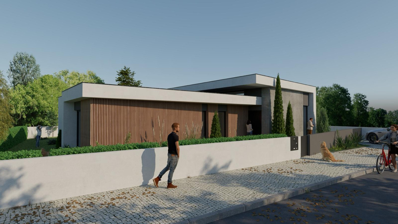

    Bom dia a todos, em breve pretendo iniciar a construção da nossa moradia na zona de Setúbal.
    a) lote de terreno de 450m2
    b) distâncias dos limites até ao poligono de construção, 3 metros na frontal e laterais e 6 metros na retaguarda
    c) área de implantação de 160m2
    Pedi ao arquiteto que preparasse uma proposta de uma moradia T3 com 1x suite e com sala/cozinha em open space com muito espaço e com zona exterior com piscina de 7x3 metros e zona de lazer com pérgola;
    Gostaria de ouvir dos entendidos aqui do fórum que oportunidades de melhoria existem.
    Outras informações:
    a) VMC simples
    b) Piso radiante
    c) Ar condicionado
    d) isolamento térmico: estou em dúvida, paredes duplas ou capoto? O arquiteto recomenda fachada ventilada na zona do ripado - agradeço sugestões ou alertas para esta situação.
    e) orçamento total: terreno+projetos+construção (chave na mão): 510k + IVA
    Da minha parte reparei que não há WC de serviço no exterior para apoio à piscina e penso que deveria haver para os miudos não terem que entrar em casa; também não estou a ver armário ou arrumação na entrada da casa para guardar os casacos.
    Planta
    3D moradia
    Planta em anexo para ser mais fácil a visualização.

    Olá, acho que teria tudo a ganhar se espelhasse o corpo dos quartos. Assim, a suite passava para a frente da casa, mas virava a janela da suite para nascente. E os 2 quartos pequenos voltados para sul.
    Porque como tem, um dos quartos nunca terá um raiozinho de sol na vida.
    Por outro lado, tentaria abrir a zona da sala de jantar do lado poente também... assim como tentaria definir melhor a zona de entrada. Acho-a algo estranha, demasiado exposta no interior, e sem relação clara o exterior onde estaciona o carro.
    A propósito disso, acho que ficaria melhor servido se ambos os carros estacionassem lado a lado. Porque como tem, o carro que entra primeiro, está sempre condicionado...
    Até porque tem espaço para isso, faz uma dentada no canto, manda a sala mais para sul e define claramente o átrio. Seria facil...
    É complicado comentar sem contexto do local ou do que pediu ao técnico, mas parece-me que certas coisas estão ao contrário do que esperaria numa casa.

    Repare, você até poderia manter a zona dos quartos tal como tinha antes, mas espelhava tudo para que os quartos dos filhos ficassem do lado sul, onde tem sol... deixando os wc na fachada norte.
    Como desenhei, era porque numa casa desse tamanho, achava melhor desistir do wc social, fazendo dele um arrumo/despensa ou aumentava à cozinha. As visitas que usem o wc dos filhos, é maior e tem janela. Tão simples. Ainda assim, podia fazer como wc social também.
    O esquema que você tinha traz conflito com as portas dos quartos e wcs. Portas de correr num wc que dá para um corredor é uma porcaria. Talvez entre a suite e o respectivo wc ainda escape...
    Mas o que importaria reter, é que todos os quartos tinham sol. Sendo que um deles tanto poderia abrir para a piscina, ou nascente. Ali desenhei pa nascente porque gosto de levar com o sol na cama de manhã, mas talvez fosse mais equitativo para com o outro filho se o abrisse para sul por questões de privacidade com o vizinho...
    Agora quartos orientados a norte, numa casa de 4 lados é um crime. A menos que fosse um escritório com acesso desde a rua.

    Estamos nisto hoje em dia, um 3D apelativo e ...é só. A zona dos quartos é que devia estar rodada, isso está com uma implantação muito pobre. O arq. Miguel frisou pontos importantes

    Acho graça o 3D ter sol de norte. Onde fica a máquina de lavar roupa?

    Colocado por: MDMAcho graça o 3D ter sol de norte. Onde fica a máquina de lavar roupa?
    Bom dia, fica mais bonito e os olhos também comem. Na sombra não ficaria bonito.
    A máquina de lavar/secar roupa fica na cozinha, prescindo da lavandaria, penso que é uma zona que se dá muita importância e tem pouca utilidade para mim. Tenho 40 anos e nunca tive lavandaria, não será agora que fará falta.

    Colocado por: João Ribasom dia, fica mais bonito e os olhos também comem. Na sombra não ficaria bonito.
    pois é, mas os 3D, servem para além do apelo estético, para testar e simular as obstruções, a incidência solar que a casa irá ter na realidade.
