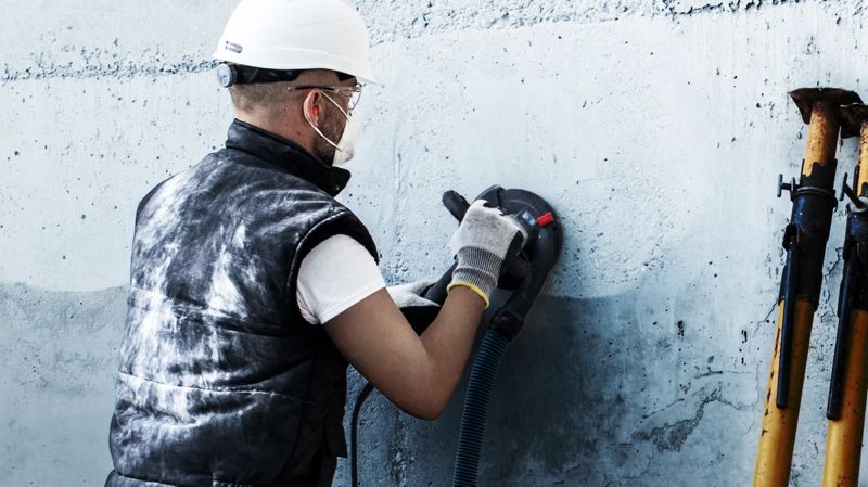

    Se os degraus forem somente em betão, e não cimento. pode simplesmente passar uma mó abrasiva ( mó diamantada, montada numa rebarbadora) para uniformizar a superficie desses elementos. É uma técnica muito utilizada para disfarçar elementos de betão à vista com defeitos superficiais.

    Estas pessoas agradeceram este comentário: marize, brugou
    Colocado por: Pedro BarradasSe os degraus forem somente em betão, e não cimento. pode simplesmente passar uma mó abrasiva ( mó diamantada, montada numa rebarbadora) para uniformizar a superficie desses elementos. É uma técnica muito utilizada para disfarçar elementos de betão à vista com defeitos superficiais.

    Estas pessoas agradeceram este comentário:marize,brugou
    Depois disso colocar uma resina epoxy com algo para dar aderencia e não ficar escorregadio. Não sei se será viável no exterior mas tenho um familiar que fez isso na garagem e ficou porreiro, tanto esteticamente como a nível de aderência, quando os carros entram molhados o chão também fica e não se escorrega nada.
