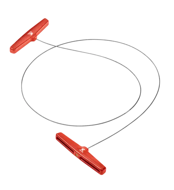

    antes de tudo, tente ver se é possível remoção das pedras com um cabo serra, por forma a cortar o cola e veda que terão aplicado.
    Colocado por: Pedro Barradascom ou sem aproveitamento das pedras?
    A ideia seria aproveitar a pedra.
    Quanto a cola e veda penso que além disso também colocaram cola própria para colar pedra
    Se for para remover esses degraus metálicos... e mecanicamente não conseguir remover a pedra inteira...
    Corta cada degrau e arranja um bidon de acetona:). Mete lá dentro e descola sozinha.
