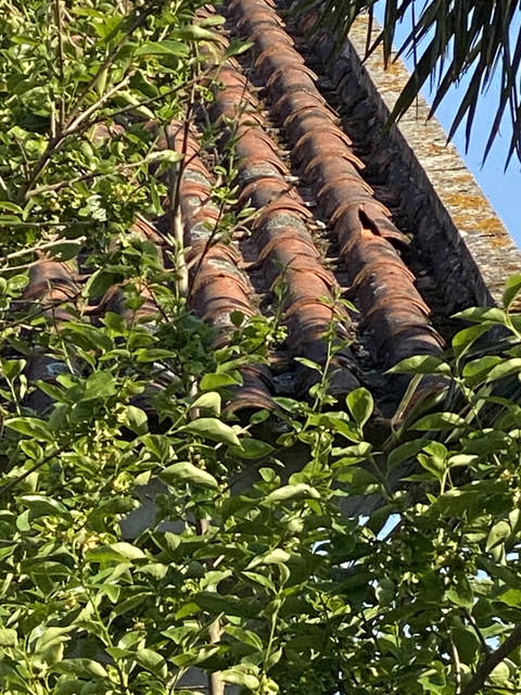

    Tenho um telhado com cerca de 130m2, com 30 anos feito em telha cerâmica Carriça (que já não é fabricada)
    O telhado tem algumas telhas partidas que estão a causar infiltrações em casa.
    Queria tentar perceber se é necessário colocar um telhado todo novo ou se a reparação é possível.
    Tenho um orçamento para reparação (limpeza, substituição de telhas partidas, impermeabilização junto a chaminés e clara-boias e pulverização de produto hidrófobo no telhado) em que me dizem que conseguem arranjar telhas para substituição, mas estou com medo de estar a deitar dinheiro ao lixo e daqui a um ou dois anos estar com o mesmo problema.
    O que me dizem? devo confiar e avançar com a reparação ou apenas a substituição total do telhado dá garantias?
    telhado1
    telhado2
    telhado3
    P.S. - Se tiverem contatos de profissionais do distrito de Coimbra que façam este serviço agradeço.
    Entretanto para baralhar ainda mais a situação surgiu uma terceira opção em que reforçam as telhas com uma fibra e passam borracha liquida em todo o telhado.
    Alguém tem uma opinião sobre este tipo de serviço?
