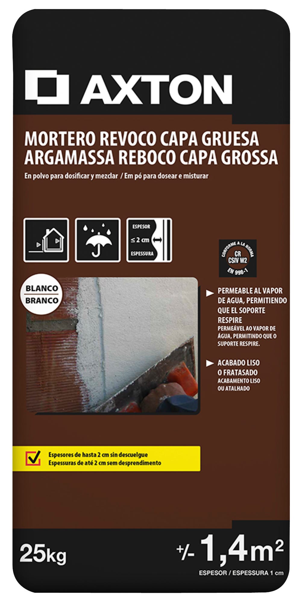

    Ola.
    Pretendo colocar num muro com alguma humidade acabamento argamassa exterior de cor branca.
    Nao pretendo pintar esse muro. Fica a argamassa apenas.
    Este tipo de argamassa serve?
    argamsssa
    Não.. tem sempre de pintar
    Existe alguma que nao seja necessario pintar?
    Existe as de acabamento do sistema capoto já com cor . Pelo menos as da Dyrup dá para usar em capoto e paredes normais , pode vir branca ou com cor . Dyruplaster
    Adiciona um aditivo hidrofugo à massa do reboco.
    Deve é ficar mais caro que pintar.
    Qualquer reboco exterior branco.
    Não tem necessariamente de pintar, fica com um aspeto branco/creme. A vantagem é que se tiver um toque acidental no muro ficará sempre branco.

    E quando chove fica a manchas da água até secar. Rebocos são para serem revestidos
    Tem que usar um reboco monomassa.
    Existem com várias cores e pode dar vários acabamentos, sendo o mais simples de fazer o raspado com galocha de bicos, o ideal é rebocar com máquina, mas pode faze ló com sablon e compressor ou a mão.
    Já é hidrofugado e não precisa de pintura nenhuma

    Certo, mas para o efeito será indiferente.
    A diferença entre um reboco para interior e um reboco para exterior é que quando chove ou quando está húmido no reboco interior é mais visível as juntas da alvenaria.

    Consultei um fabricante e recomendou exactamente isso. Reboco monomassa (cor a escolha).
    Agora só tenho duvidas se uso um preparador/primario para passar primeiro no reboco antigo antes do novo...
