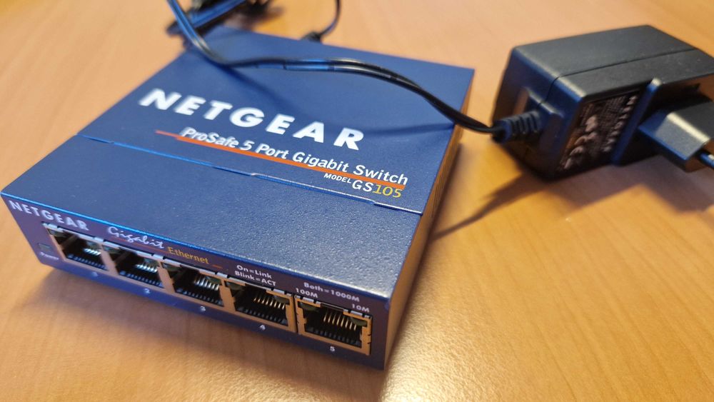

    Se necessitar ligar mais pontos do que as portas do router, terá de comprar um switch. Liga o chicote do ponto onde irá ter a BOX, directamente ao router e o switch, na outra porta vaga do router.
    Por exemplo:
    https://www.olx.pt/d/anuncio/switch-8-portas-netgear-108gs-IDIdv3p.html
    https://www.olx.pt/d/anuncio/switch-5-portas-netgear-gs105-IDIdv0o.html
