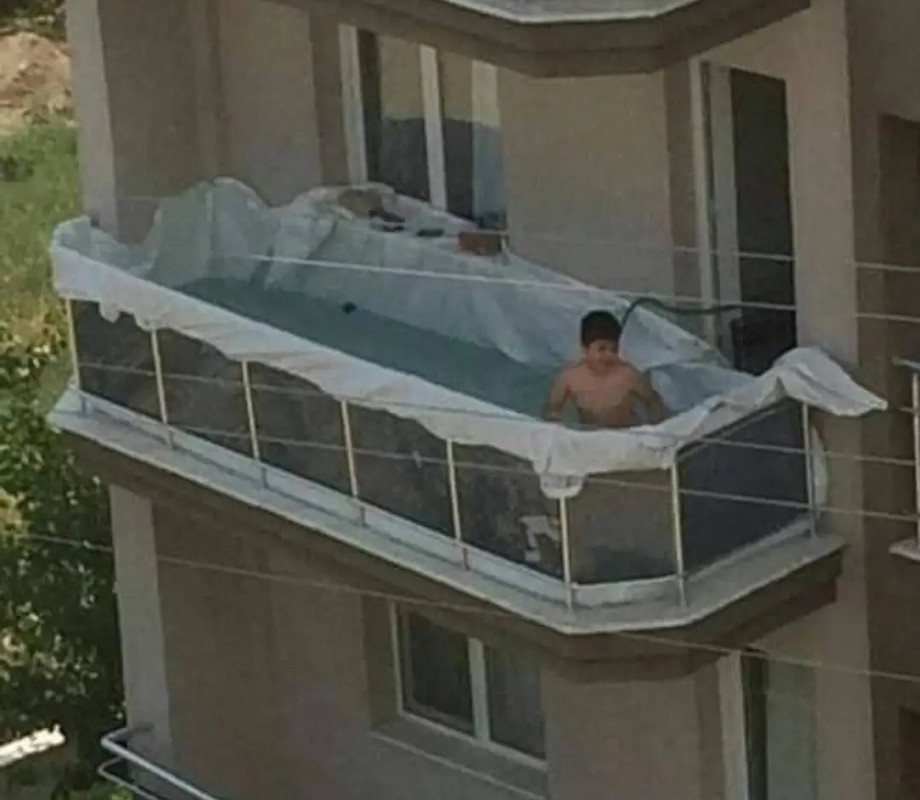

    Não compliquem,
    Fala com o pai desta criança que ele certifica a instalação do jacuzzi no terraço.
