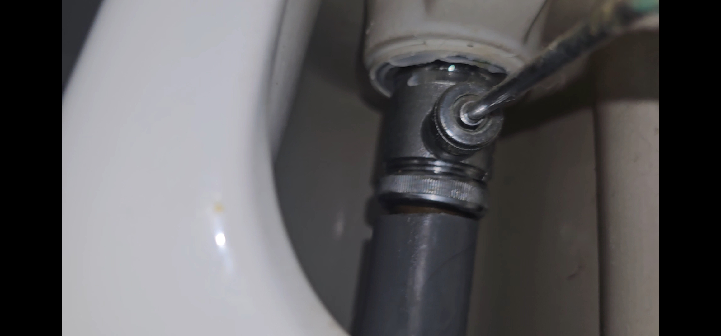

    Por baixo do bidé, tem um tubo na vertical de PVC, com uns 20 cm, que liga aos tubos no chão que vão dar ao sifão.
    O bidé tem outro tubo de metal de uns 5cm, que está ligado ao ralo e que tem um diâmetro ligeiramente inferior ao do tubo que sai do chão, de forma a que se encaixe no tubo do chão.
    O problema é que não existe qualquer tipo de selamento na ligação dos dois tubos, e quando ligamos a torneira com média/alta pressão, a água acaba por subir no tubo do chão e acaba por sair água onde os dois tubos estão ligados, isto porque o tubo do bidé tem um diâmetro inferior e existe sempre aquele espaço onde passa a água e depois sai bastante água por baixo do bidé.
    Deixo aqui uma imagem: bidé
    Como é que consigo resolver esta situação?
    De referir, que quando o bidé está assente, é completamente impossível eu fazer qualquer coisa ali na ligação, isto porque não dá para chegar lá, então teria que se fazer alguma alteração antes de encaixar o bidé no sítio.

    Existem 3 pontos por onde pode haver fuga de água-
    Para poder resolver o problema tem que descobrir qual deles verte água.
    É provável que seja pelo ponto 2. Apertar aquela cápsula redonda.
    Terá que desmontar o bidé e fazer o teste

    Na realidade, é por baixo do ponto 3.
    Por baixo do ponto 3, é onde tem o tubo de metal do ralo (onde se vê um pouco de castanho), e entra dentro do tubo de PVC que vem do chão.
    Deixo aqui uma imagem onde tento explicar o que acontece.
    Ou seja, a água vai subindo pelo tubo PVC e acaba por sair por entre o tubo PVC e o tubo de metal do ralo.
    bidé
    A anilha 3 tem de abraçar o tubo 4.
    Tem de corrigir essa ligação, pois pelo que se vê a anilha 3 está a apertar uma ponta de tubo que por sua vez encaixa no tubo 4.
    Ora sendo o tubo 4 maior que o outro tubo, quando a água é muita a água sai por aí .

    Mas visto o tubo de PVC ser mais grosso que a anilha, isso significaria trocar o tubo de PVC para um mais pequeno, que coubesse dentro da anilha?
    Se for isso, vai decididamente requerer obras, já que o tubo de PVC está acimentado ao chão.
    Será que existe alguma forma de resolver esta situação sem trocar o tubo de PVC? Trocando por um bidé novo que talvez tenha uma anilha maior? Ou outro género de ligação, não sei.
    Cortando o tubo em PVC e colocando uma redução para o diâmetro apropriado.
    Um canalizador não tem resolução para isso ?

    Algo deste género: https://www.leroymerlin.pt/produtos/construcao/recuperacao-e-escoamento-de-agua/acessorios-para-tubos-de-pvc/uniao-de-pvc-reducao-para-tubo-100x80mm-18658661.html
    Certo?

    Desenrosque a anilha do ponto 3 para verificar como está feita a união/vedação do tubo plástico com a válvula do bidé.
    Tire foto.

    o tubo que vem do chao deve ser ligeiramente inferior a essa rosca... é rectificar isso.
    um canalizador decente e competente faz te isso num instante e bem feito
