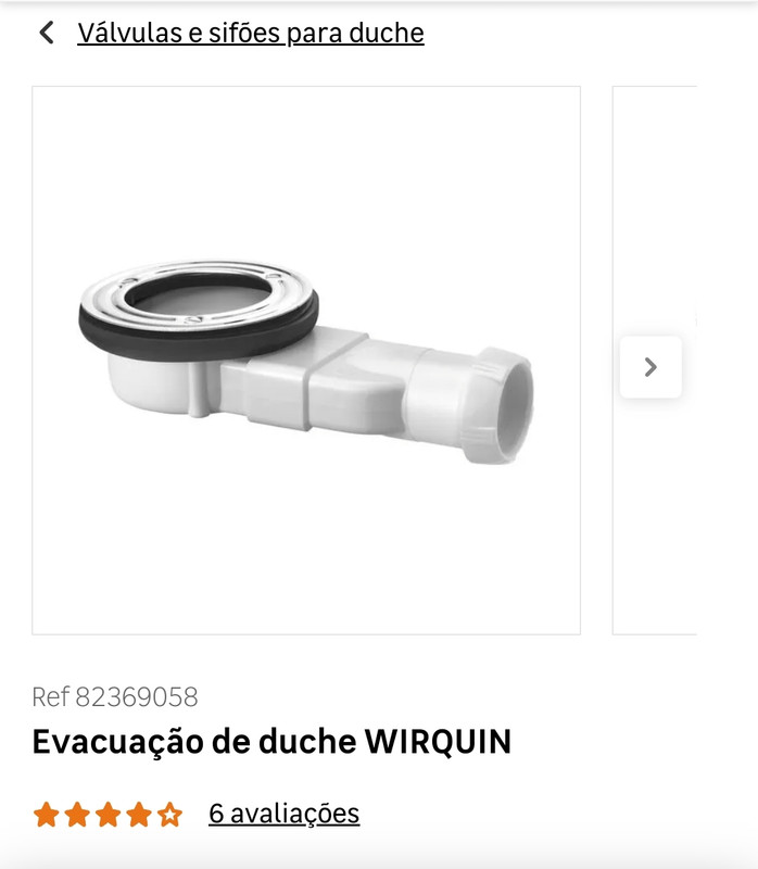

  1.  # 41
    Colocado por: VarejoteNão sabe a marca e modelo da base ou válvula?
    A marca é Wirquin

     # 45
    Esse sifao de chao parece ser deste genero

     # 51
    Ali o problema deve ser o facto de o sifao ser como mostrei com a saida na parte superior do sifao.
