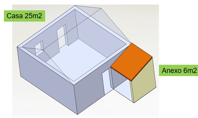

    Vou remodelar uma moradia antiga que tem uma área de 25m2.
    Para fazer um anexo "aberto" na parte traseira da casa necessito de uma licença camarária?
    Obrigado pela ajuda

    O anexo serviria para colocar uma lavandaria de apoio e a caldeira.
    Há problema com isso?

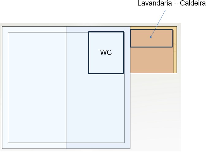

    E se o acrescento fosse uma casa de banho? Basta tambem fazer uma comunicação ou é necessario projeto?
    obrigado pelo esclarecimento.
    Isso não é um anexo.
    é uma ampliação.
    para ser anexo, sem licenciamento, tem de estar separado da casa principal, e cumprir os preceitos enumerados na lei. e ver também os regulamentos municipais.
    Refere-se ao anexo que meniconei ou à casa de banho?
    Aproveito para perguntar que documentos devo levar e que departamento devo contactar na camara municipal para expor estas questões?
