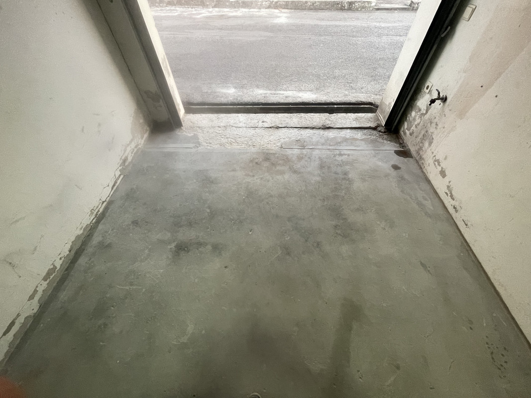

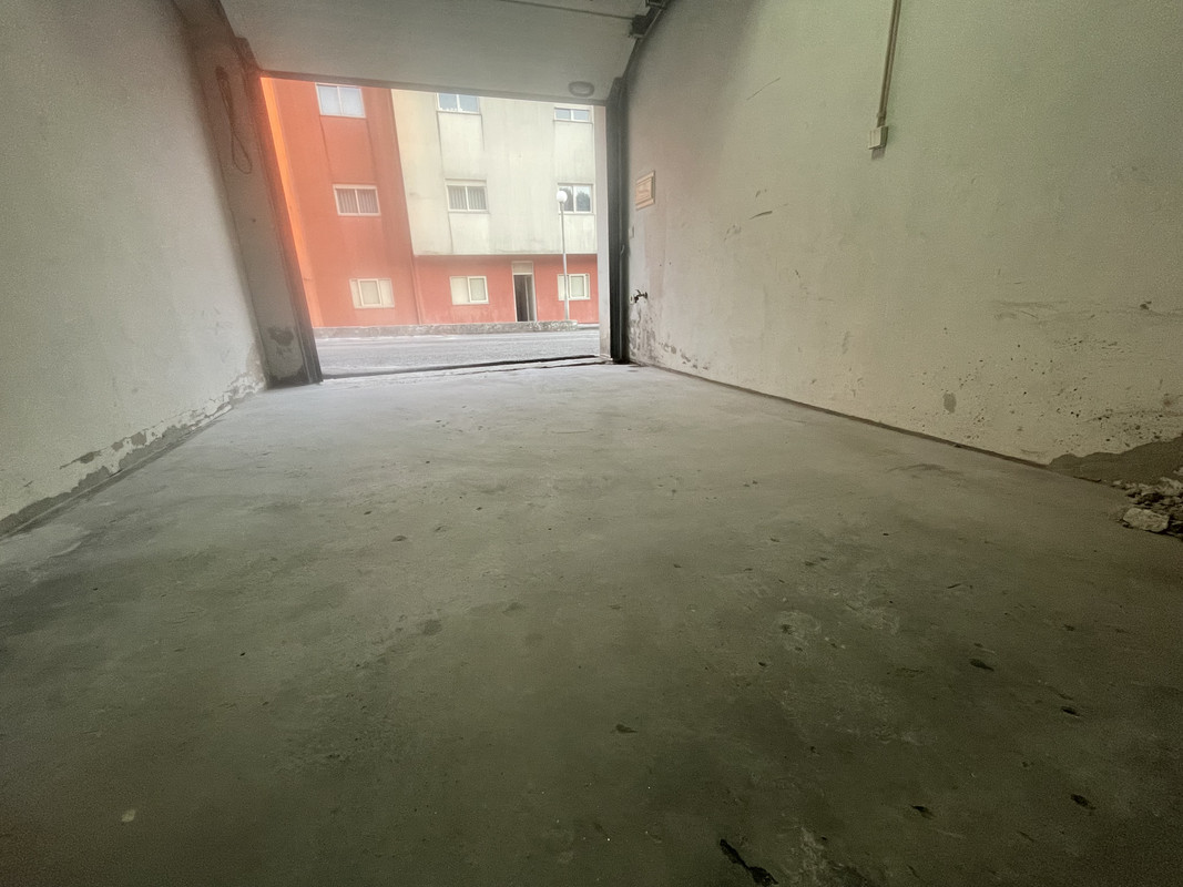

    Preciso da vossa ajuda para reparar um piso de garagem que abateu cerca de 3cm num dos lados
    Entretanto já piquei a betonilha que rachou na frente e fiz nova (cimento e areia)
    Qual a melhor e mais barata solução para reparar o desnível ?
    Poderei usar cimento cola e rede fibra de vidro ?

    Pode ser usado diretamente na betonilha velha? Sem primário ?
    Este produto é melhor que autonivelantes ou cimento cola ?
    • BG23
    • 8 setembro 2024
    Será melhor partir a betonilha e fazer uma nova ?
    Ao fazer uma nova posso usar rede fibra de vidro em vez de malhasol?
    É necessário algum primário para a nova betonilha agarrar melhor a lage? Ou basta uma aguada de cimento ?

    Qual laje?
    Deve ser brita e terra.

    Peso que seja cimento e brita
    IMG-2975
  3.  # 10
    A brita e terra/entulho deve está por baixo do piso.
    Nesse foto o piso só está desbastado.
