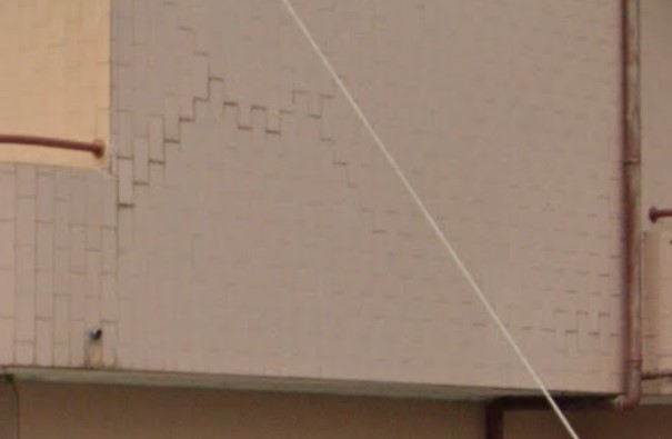

    Boas. Ando a ver apartamentos, e apanhei um a bom preço (25% abaixo da media) que é um piso intermédio, mas tem alguns problemas de infiltrações. Exemplo: https://photos.app.goo.gl/muW3SL9PUAxtoVaW8
    O condominio submeteu-se a concurso do fundo ambiental (AAC no 04/C13-i01 2023) em Maio de 2023, mas ainda não obteve resposta.
    A minha questão é se a aplicação prevista de capoto (4 cm) será suficiente para resolver estes problemas. E sabem se estes concursos são coisa para estarem aprovadas (ou não) em muito tempo? Uma vez que já passou 1 ano e meio.
    Está a partir do principio que a infiltração vem do exterior, mas pode ser do piso de cima. Isso resolve-se indo agora medir a humidade nesse teto antes de começar a chover.
    Colocado por: PickaxeEstá a partir do principio que a infiltração vem do exterior, mas pode ser do piso de cima. Isso resolve-se indo agora medir a humidade nesse teto antes de começar a chover.
    Na parede da sala, que é exterior, também tem "gesso" a cair, a cerca de 50cm de altura do chão. Foi-me dito que outros apartamentos do mesmo prédio têm problemas iguais ou até pior, os que ficam do outro extremo.
    Foto do local de fora: https://i.ibb.co/g7KBGss/exterior.jpg
