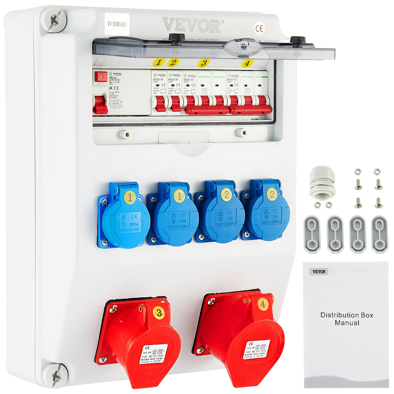

    Estão a pedir-me 650€ pelo quadro de obras (provisório), que é algo que passados dois anos, ou quando a construção da moradia terminar, deixará de ter uso!
    Será que me sabem indicar se estes quadros que se vendem no Leroy Merlin, estão em conformidade com a lei para serem usados:
    quadro
    https://www.leroymerlin.pt/produtos/eletricidade-e-smart-home/quadros-e-disjuntores/quadros/vevor-placa-de-distribui-o-de-distribuidor-de-energia-de-parede-schuko-cee-tomada-88757045.html?utm_source=google&utm_medium=cpc&utm_campaign=pmax-shopping-marketplace-ao_catchall_ao_google&utm_content=3p&utm_term=&placement=&gad_source=1&gclid=Cj0KCQjwveK4BhD4ARIsAKy6pMJ-URACLT7e0piCjYHfRc486DfOZ-JdmDNA02wYVgtzIVTDYVp7tkgaAsSzEALw_wcB

    Segundo sei têm de ter um botão de emergência e não me parece que esse tenha.
    Mas olhe, o meu é este:
    https://loja.watt.pt/material-electrico-quadros-electricos-quadro-de-obras-quadro-de-obras-5x16a-5x32a
    E o que não faltam são opções: https://loja.watt.pt/material-electrico-quadros-electricos-quadro-de-obras
    Não sou afiliado desta loja, são exemplos.
    O preço que lhe deram é mesmo só o quadro OU com alguma mão de obra? Se for só o quadro parece-me que estão a cobrar uma bela comissão adicional.

    Muito agradecido pelo esclarecimento, o valor era mesmo só o quadro... Realmente já me tinham comentado o tema do botão de emergência. Irei ter isso em consideração, mas de facto há mesmo muita opção! Em relação ao IP de proteção contra água e poeiras, basta ser IP54?
    Tem de ser IP44
    Colocado por: powerPTTem de ser IP44
    IP44 ou melhor, pelo que IP54 dá.
    Ups, corretíssimo, faltou-me completar a resposta com "ou superior".
