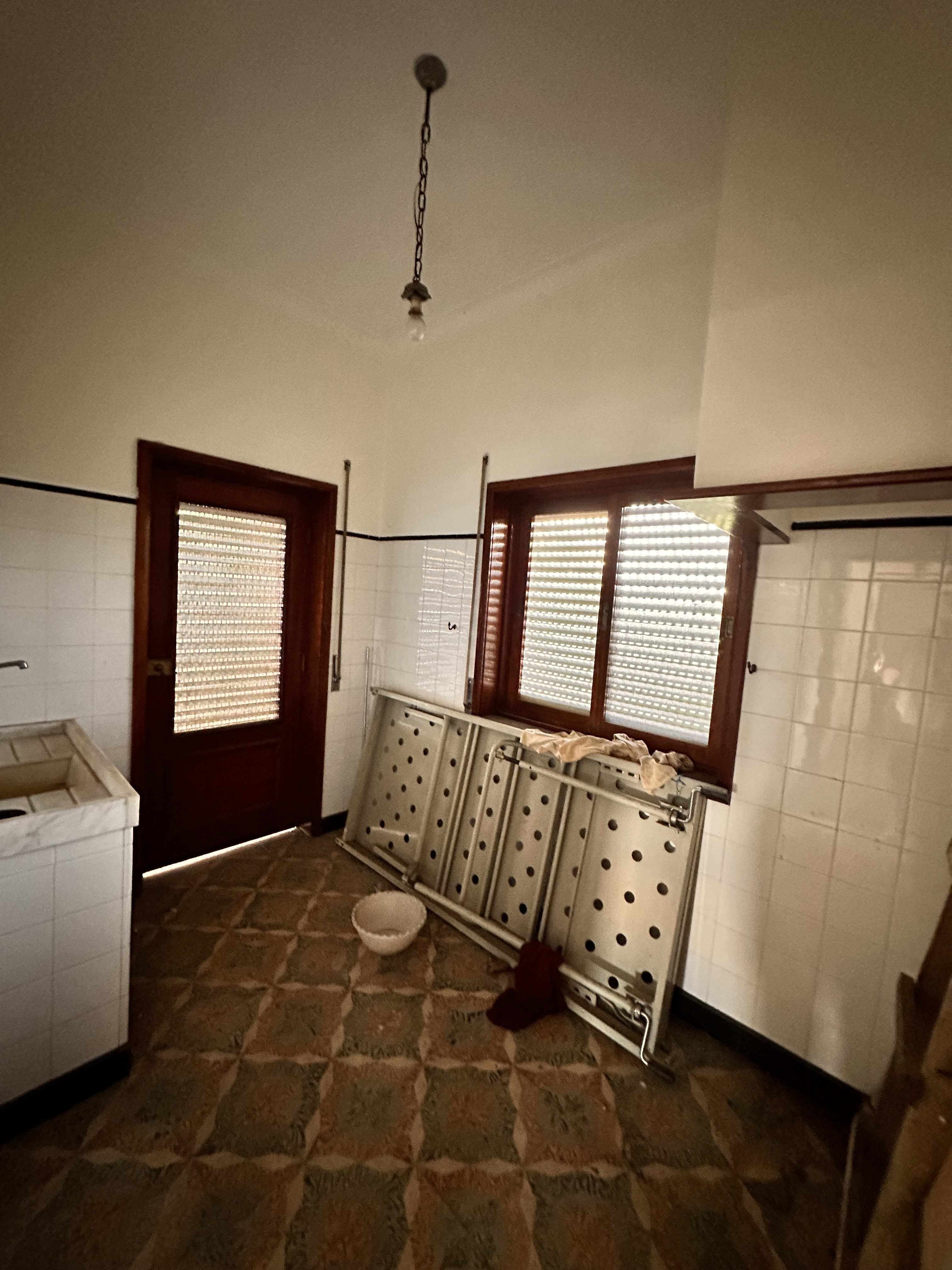

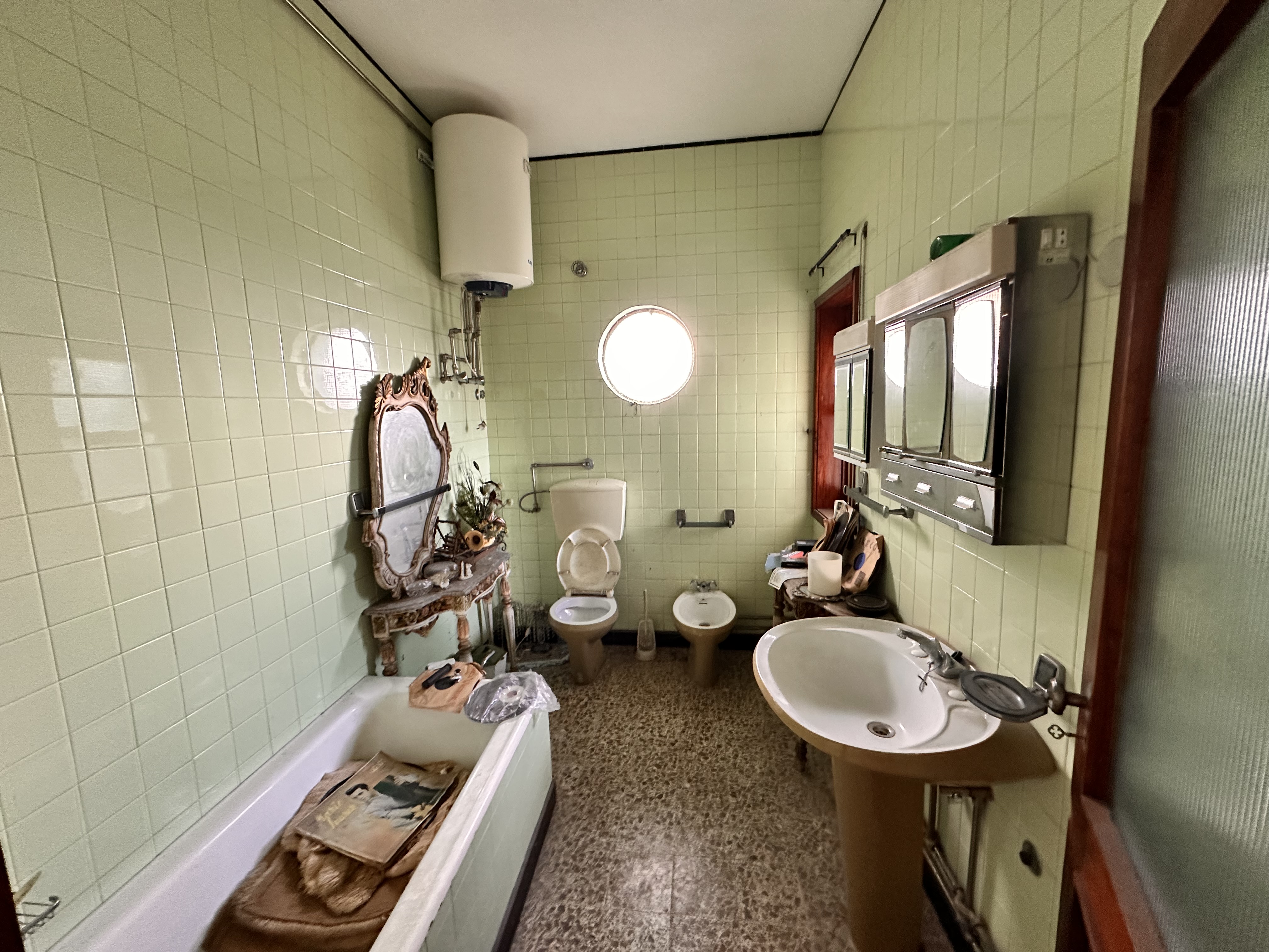

    Estou a remodelar uma habitação de família de 2 andares, com cerca de 60-65 anos, que será dividida para arrendamento(R/C e 1 andar), e gostaria de conservar o máximo possível da tijoleira/mosaicos existentes. No entanto, preciso de renovar a parte elétrica e a canalização, e queria saber se é possível fazer isso sem partir muita coisa.
    A casa vai precisar de ter 2 quadros de eletricidade(1 por piso), ligação de água e saneamento que atualmente é feito por poço e fossas que estão no terreno.
    Gostaria de saber se existe uma forma de fazer a instalação elétrica e a canalização externamente ou até internamente, mas sem rasgar muitas paredes. As casas de banho já têm alguma tubagem interna, conforme pode ser visto nas fotos. Além disso, tenho intenção de manter as louças das casas de banho e os balcões da cozinha, mas não sei se será viável.

    WC 1
    Cozinha 1
    Cozinha 2

    Numa nova visita recomendaram-me tirar os termo acumuladores dos wc e passar para outro local. Alguma razão para isto?
    Concordam com este comentário: Dias12
