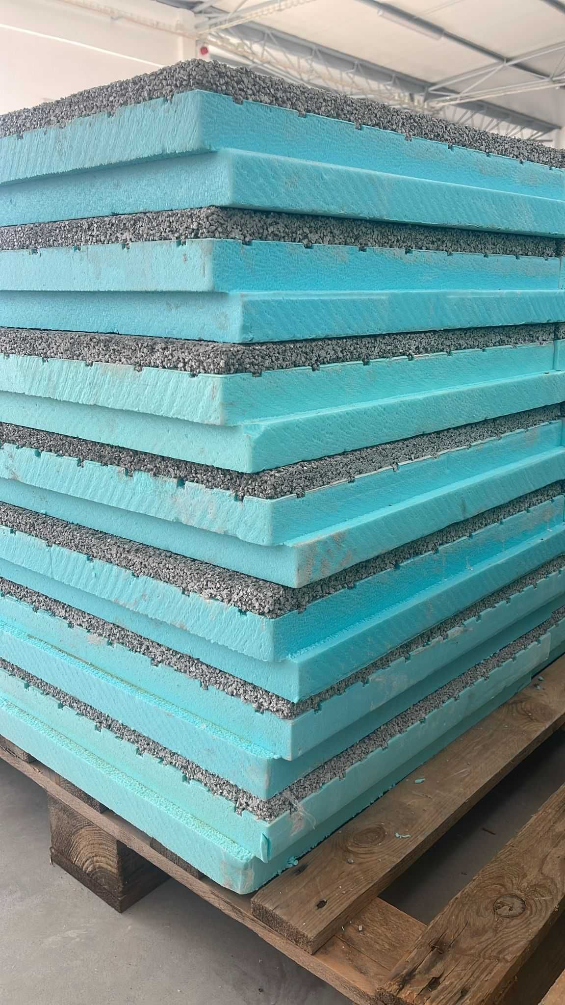

    Lajetas térmicas

    Estas lajetas depois levam mais alguma coisa por cima?
    Faço novamente o isolamento do terraço com membrana liquida e depois é só aplicar estas lajetas?
    obrigado
    Colocado por: jose bEstas lajetas depois levam mais alguma coisa por cima?
    Não estas lagetas não levam mais nada e é para situações especiais em que a impermeabilização já existe e o espaço tem pendentes generosas.
    Para situações de fracas pendentes, esta solução pode vir a gerar patologias pelo acumular de água que vai criar
    Colocado por: jose bmembrana liquida
    É das piores soluções que se pode prescrever para um terraço.

    No seu caso, as lagetas térmicas podem ser uma solução adequada e barata.
