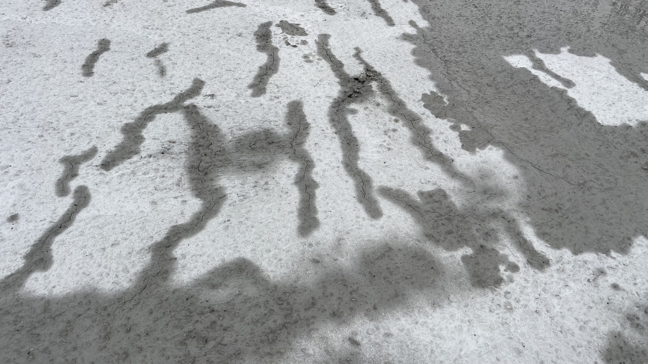

    Para os entendidos é normal isto?
    O comercial do betão disse me que se tiver muito vento no dia da betonagem que isto pode acontecer, e foi o caso. Mas diz que a fissura é superficial e não me parece bem que seja. O que acham?

    Eu vejo a foto

    não sou especialista, apenas curioso, mas tenho ideia que numa laje aligeirada o suporte é dado pela vigas, não pela betão que coloca lá para cima.
    quando era mais novo ainda ajudei a encher umas quantas placas em que o betão era feito na obra a olho com umas minis pelo meio.
    essas fissuras numa lage maciça, podiam ser um problema, agora numa laje aligeirada pode não ser um problema tão grave quanto parece.
    Colocado por: pauloagsantos
    Entendo, não é os 5 cm de betão que dá resistência, mas também não são as abobadilhas que partem com um pé em cima. A minha ideia é que a laje aligeirada serve quase só como cofragem descartável.
    Um laje aligeirada nunca é estrutural.
    Dito isto, pode ser "normal" a existência de fissuras de retração por todas e mais algumas razões.
    Concordam com este comentário: Pedro Barradas, rubengr
    Estas pessoas agradeceram este comentário: rubengr
