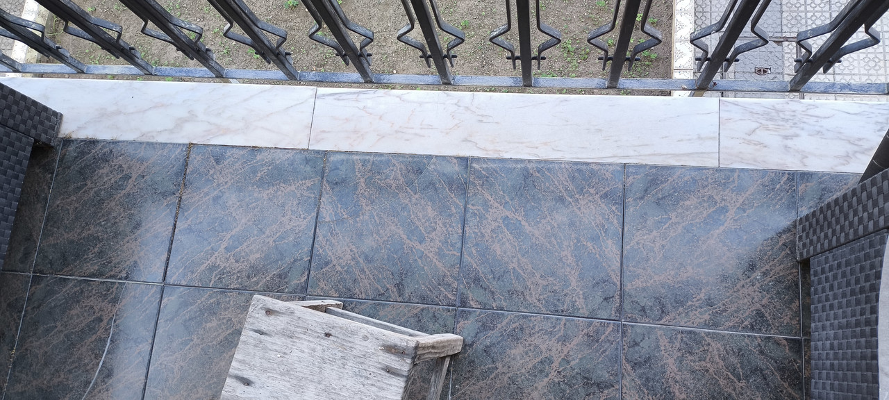

    • f0nz
    • 21 setembro 2025
     # 17
    Está é a parte de cima.
    Desculpem não ter respondido mais cedo
    Nas juntas tem algum espaço, assumo que tenha passado água em tempos de chuva.

    Quer um conselho, arranque essa cerâmica e coloque nova. Já tem aí algumas peças partidas.

    Colocado por: f0nzEstá é a parte de cima.
    Coloque fotos do encontro com a pedra de entrada, que se veja o desnivel.
