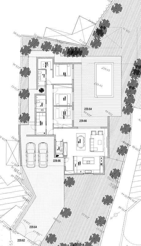

    Venho pedir opinião sobre a 1ª versão da planta da casa que quero construir. Esta é a primeira versão, recebida de um arquiteto.
    Para referência, o Norte é para onde está orientada a entrada para o terreno.
    Ainda estou numa fase inicial, por isso queria recolher opiniões e sugestões de quem perceba mais de arquitetura, design ou simplesmente já tenha passado por um processo semelhante.
    Gostava especialmente de saber se o layout geral faz sentido, se a orientação das divisões está equilibrada e se há algo que deveria repensar nesta fase.
    Agradeço desde já qualquer feedback 🙏

    Não me parece mal, mas a Lavandaria a nascente significa que qualquer estendal que coloque no exterior apenas receberá sol de manhã.
    Os quartos voltados para poente só vão receber luz a partir do meio-dia (mas eu percebo, é para voltar todos os compartimentos para a piscina).
    Eu usava aquele pátio entre WCs e abria uma janela para o corredor (para não ficar um corredor escuro). E nesse WC punha uma janela para nascente (como tem o outro WC).
    Não colocaria a parede divisória entre o closet e a suite.
    Faz-me confusão abrir a porta para as visitas e eles verem logo toda a sala (já para não falar de estar a tentar aquecer/climatizar a casa e, mal abra a porta, o vento entra logo todo e destabiliza tudo).

    Muito obrigado pela opinião, seguem as minhas respostas:
    As 2 primeiras frases concordo, mas penso que é o melhor que se consegue fazer com esta orientação.
    Em relação à janela do WC também concordo, já estava na minha lista para questionar, a janela no corredor tbm é boa ideia!
    A divisória parece-me mais para tapar a vista direta para o WC, não?
    A última frase não percebi...
    para tapar a vista serve o roupeiro em si e escusa de fazer a treta de uma parede em tijolo ali, gasta menos euros.

    Falta contexto para poder opinar. Do sítio, das vistas, da topografia, do que pediu, do que gosta, do orçamento, das características da familia que ali irá viver, etc.
    Não tem um desenho onde se possa ver melhor a planta? Está tudo demasiado branco, claro...
    Assim à primeira vista, não me parece mal. Talvez um pouco grande demais. Mas isso vai de cada um. Podia também aproveitar um bocado mais a luz de poente nas salas e cozinha... entendo que poderia criar uma situação sensível quanto à privacidade e o vizinho, o que poderia ser colmatado através de vegetação...
    Os quartos podiam ser mais trabalhados também. Eu invertiria o primeiro quarto. Como está, estou deitado na cama e não tenho nenhuma vista... o que também pode criar um conflito na privacidade desse quarto e as salas...

    acrescento que em relação á I.S. Social, não devia ter porta direta para a sala...
    O nó da entrada. Armário, IS, acessos restantes necessita de optimização e graça... está mal estruturada, sem hierarquias de espaços e com demasiada área desperdiçada.

    Se puxasse a porta mais para fora, criava um hall e a parede do WC já tapava as vistas de quem está à porta (para não ver nada para a sala).
    Depois a porta da entrada deixava de estar coberta pela pala de chegada

    (suspiro)...a porta não precisa alinhar pela pala, entre o sítio actual dela e a pala tem bastante espaço, podia ser a meio de onde ela está e da pala...(suspiro)

    Aconselhar um hall de entrada mais "fechado" é patetice?...patetice é abrir a porta de entrada e as visitas verem logo a sala toda, invadem a privacidade de quem está na sala.
    Chegar a porta de entrada mais para a frente é patetice?...patetice é limitar os espaços interiores em função de uma pala (afinal o que é que tem mais importância, a pala ou o interior?)...ou a pala está tão perfeita assim que também não pode crescer um bocado mais, acompanhando o chegar a porta para a frente?
    Ou quem não pensou nisso foi o dmanteigas?...afinal, se "pensasse mais"...

    Isso e uma opiniao. Nao era essa a patetice a que me referia. Ha quem goste, ha quem nao goste, ha quem simplesmente nao se importe. Eu pessoalmente dispenso os halls de entrada, a questao da privacidade nao se coloca porque 1) so entra em minha casa quem eu quero e convido e 2) como vivo numa casa e nao numa recepcao de escritorio, as unicas pessoas que no dia a dia invadem a privacidade da casa sao as pessoas que nela habitam.
    Colocado por: econom.pedroChegar a porta de entrada mais para a frente é patetice?...patetice é limitar os espaços interiores em função de uma pala (afinal o que é que tem mais importância, a pala ou o interior?)...ou a pala está tão perfeita assim que também não pode crescer um bocado mais, acompanhando o chegar a porta para a frente?
    A patetice e mesmo aqui. Chegar a porta de entrada mais para a frente vai fazer com que por exemplo o Alexandre acabe a levar com chuva cada vez que chega a casa de carro. Ou seja, faz uma pala para evitar algo que pode ser um inconveniente para ele para depois acabar a levar com chuva porque o carro fica tapado e a porta ou alinhada com a pala, ou tao proximo do fim desta que basta um vento ligeiro para encharcar tudo? E que ao contrario do que diz nao existe assim tanto espaco, e aquilo que propoe implicava que a porta ou ficasse alinhada com a pala, ou a 50cms desta.
    Nao ha qualquer limitacao de espacos interiores. Existem varias solucoes que se podem adotar. Colocar a entrada da casa de forma lateral. Reorganizar aquele hall de entrada de forma a criar uma 'parede' a quem entra na casa, se a questao que fala for um problema sequer. A solucao que apresentou, de todas e com toda a franqueza, e provavelmente a mais estupida e que ia custar mais.
    Por isso e que disse que devia suspirar menos. Porque comecou logo a suspirar em vez de pensar, como se so existisse uma solucao correta ou como se a solucao que se adequa a sua opiniao e vivencia fizesse sentido para esta casa.
    Eu acho que a sala de estar está demasiado em cima/perto da cozinha, ainda para mais quando tem a placa e exaustor na ilha.
    Vai ter sempre muito ruido perto de alguem que esteja a ler ou a ver tv.

    Continua a ser bem mais facil e barato simplesmente meter a entrada pela lateral, com a vantagem que fica bem mais protegido por exemplo da chuva e ate permite criar a tal 'barreira'. se isso for problema, entre a entrada e a area social (algo com o qual eu nao concordo, acho so estupido). Algo deste genero. A solucao do marco implica mais $$$ e esteticamente acho que fica feiote.
    Se bem que para mim o problema principal e toda a organizacao da zona, a comecar por aquele movel ali no meio que e um autentico desperdicio de area util.
    Mas isto e para mim e a forma como eu vejo uma casa. Ja morei em casas com todo o tipo de forma de organizacao e continuo a achar os halls de entrada um autentico desperdicio de espaco.

    a pala do marco fica 500 paus mais cara e isso do feiote é a sua visão :)

    Nos arranjos exteriores:
    - na entrada, pavimentar ou meter uma grelha de enrelvamento perto da cozinha, permitindo que o carro que entrou de frente, possa sair de frente também. Há gente que aprofia andar de resersa curvando...
    - tirava os passeios à volta da casa. Deixava só dois palmos de gravilha ou seixo junto à fachada. Aqueles passeios não servem para nada.
    - tirava aquelas patilhas laterais aos alpendres, só servem para tornar mais sombrios os espaços interiores
    Falta contexto da envolvente.
    Na entrada, a porta do WC social dá directamente para o tapete da entrada da casa. Quando entra para a zona do soalho, já lavou as mãos e a cara.
    A lavandaria poderia aumentar um bocado, criando um armário comum no topo do corredor, esse armário funcionaria como despensa para o que é comum, aspiradores, tapetes, cortinas, etc... a parede do fundo da garagem descia um bocado, assim como a pala". Esse tal armário, poderia ser um simples banco com arrumação inferior, adjacente a uma janela que permite alguma vista e luz para matar a monotonia de quem circula naquele corredor de 1km. A própria pala poderia ter um buraco na zona dessa janela... era também um modo de dar alguma luz e vida àquele canto visto desde fora...
    As portas do WC social e do corredor dos quartos poderiam ficar camufladas num ambiente forrado de apainelados de madeira.
    O mini pátio da WC social acho meio ridículo, de tão pequeno que é. Se calhar preferia essa área na WC... metia aí um chuveiro... que serviria para as visitas que usam a piscina por exemplo... mesmo molhadas, se fossem pelo jardim, nem em casa entravam... só tocavam no tapete de entrada.

    La esta... feiote :D Mas isto sou eu que nao gosto desse tipo de angulos.
    Mas para mim o grande 'problema' da area social continua a ser aquele armario ali no meio e a quantidade de area 'util' que queima.
    Se fizer uma jantarada com os amigos nem consegue inverter a mesa e adicionar mais alguma coisa para meter ali confortavelmente 15 pessoas a jantar. Isto numa area social tao 'grande' em termos de area. A entrada e a menor das preocupacoes.
    A sugestao do N Miguel tb faz sentido para o WC social, mas eu continuo sem perceber a insistencia na entrada onde esta em vez de pela lateral o que e ate mais pratico quando se sai do carro.
