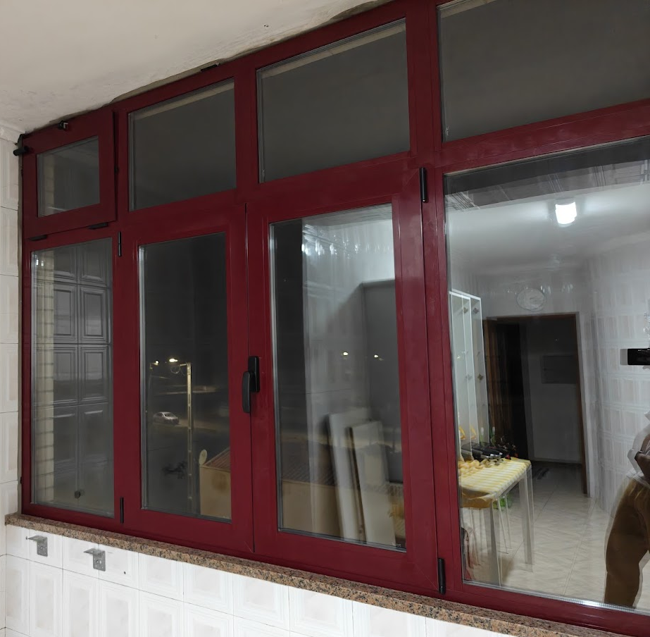

    Tenho uma janela de alumínio simples (sem corte térmico, só com vidro duplo, virada a norte) na cozinha. A única forma de ventilar é a pequena janela basculante no canto superior esquerdo. Não gosto dela porque, mesmo com um batente que fizemos para limitar a abertura, entra muito ar e barulho.
    Quero fechar esta basculante de vez e colocar um sistema de ventilação mais eficaz algures na janela, por causa do esquentador a gás natural ventilado (Vulcano Click 2).

    https://i.postimg.cc/bv9D0nDL/dsdsd.png

    Acho que coloquei mal o nome do esquentador que tenho, é novo comprado no mes passado e é exatamente igual ao que colocou, Vulcano Sensor Ventilado 2 11L e não o click 2 (falha minha), estou mais seguro por ter este equipamento?
    Sim como pode ver na imagem eu so tenho uma "migalha" da janela basculante aberta até lhe meti um batente para não abrir mais e outro por dentro para nao permite que a mesma se feche, mas noto mesmo assim imenso ar a passar, será que é necessário assim tanto...
    Sabe. está demasiado preocupado com isso.
    Uma cozinha necessita de mais ventilação que o resto da casa... Vapores, etc... Deixe isso assim. Eu tenho sempre a janela da cozinha ligeiramente aberta, exceto de estiver temporal.
    Esse esquentador é muito bom.
    Se quer ficar mais descansado, compre o sensor CO, custa 20€.
