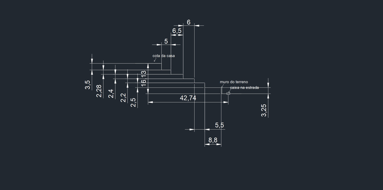

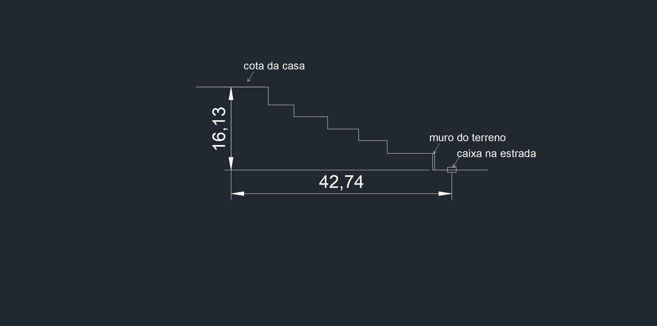

    Uma casa construída num terreno que fica mais alto 16 metros que o ponto de ligação ao saneamento (e dista deste 42 metros) qual seria a solução mais viável?
    Esses 42 metros são todos em linha reta e por dentro do terreno onde vou construir
    Deixo uma imagem para ser mais elucidativo.

    deixo outra imagem com mais cotas (alturas e tamanho de cada desnível)
    https://files.fm/u/qncyzpae38

    Os patamares são já banquetas existentes?
    Falta saber a cota de fundo da caixa existente mas a seu tempo…
    Dir-lhe-ia pelo que já vi que irá ter que fazer caixas de queda controlada praticamente em cada banqueta existente…
    Sim os patamares já existem…é um terreno em género de socalcos.
    Tem alguma inclinação máxima entre patamares? 4%?

    Normalmente com diferenças de cota tão grandes , faz-se a rede de saneamento com caixas de queda guiada.
    Há alguma altura máxima que a caixa de visita de queda guiada deva ter?
    Não, mas acima 5m obriga a patamares intermédios por questões de segurança na visita..
    São umas senhoras caixas em muros de betão
