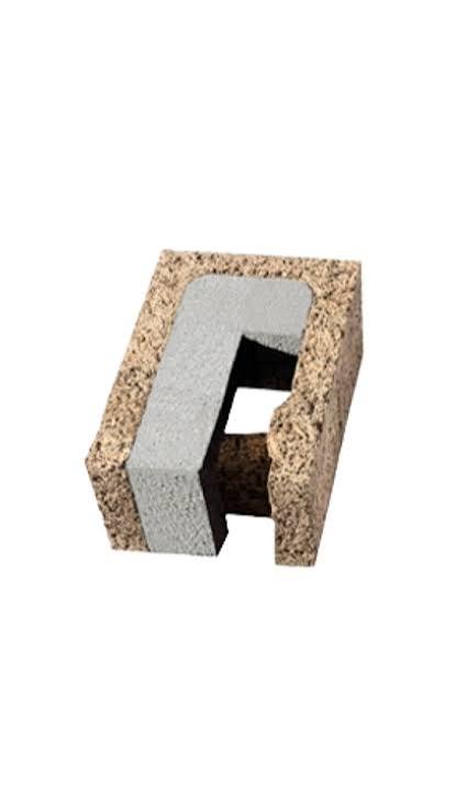

    É pena que não tenham desenvolvido um bloco próprio para ombreiras que fechasse o sistema.
    Tentei a usar forras mas não me convenceu.
    Deviam ter desenvolvido algo assim
