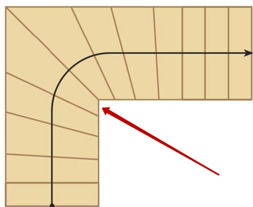

    Já estou a planear alterações na calculadora. Compreendi a nova distribuição uniforme dos degraus. Será algo semelhante a isto (foto da internet):
    Mas ainda preciso de determinar:
    1. A regra de cálculo da linha de marchar na calculadora.
    Encontrei informações e recomendações contraditórias sobre este assunto.
    Acha que esta regra é apropriada: "linha de marcha" = 1/3 da largura do degrau a partir do bordo interior, mas não menos de 30 cm?
    2. A profundidade mínima de degraus em leque na borda interior é suficiente? 10 cm é um valor normal?
    Colocado por: ODcalcAcha que esta regra é apropriada: "linha de marcha" = 1/3 da largura do degrau a partir do bordo interior, mas não menos de 30 cm?
    Depende do contexto e da situação face os regulamentos aplicáveis.
    Deve incorporar regras decorrente da legislação Portuguesa:
    - Acessibilidades
    - RGEU
    - SCIE
    Depois há fontes bibliograficas relativamente a ergonomia e desenho funcional...
    PS: essa escada com degraus em "curva", está miserável, não se projeta assim!
    Estas pessoas agradeceram este comentário: ODcalc
    Colocado por: Pedro BarradasPS: essa escada com degraus em "curva", está miserável, não se projeta assim!
    Qual a escada que tem um mau design? A da imagem da internet ou a da minha calculadora?
    A imagem em planta que partilhou... Não temos aqui mais nenhuma ;)

    Esta é já uma captura de ecrã da minha calculadora. Estou a testar a distribuição uniforme dos degraus ao longo da linha de marcha da escada. Mas por enquanto é apenas um rascunho.
    Essa escada tem os degraus de canto mal projetados.
    Não se deve começar a rotação dos cobertores antes do ponto de charneira
