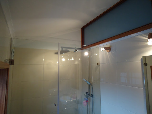

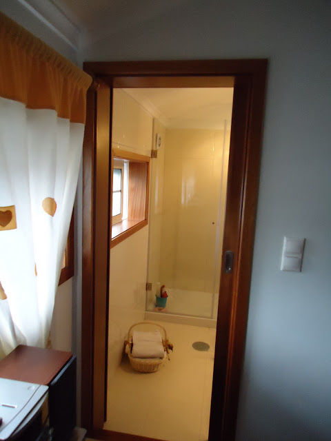

    Viva,
    conforme prometido venho por este meio partilhar e agradecer toda a vossa ajuda. Assim sendo, deixo aqui as fotos da casa de banho, já esta concluída a algum tempo, mas só agora tive tempo para fazer o upload das fotos.
    Espero que gostem.

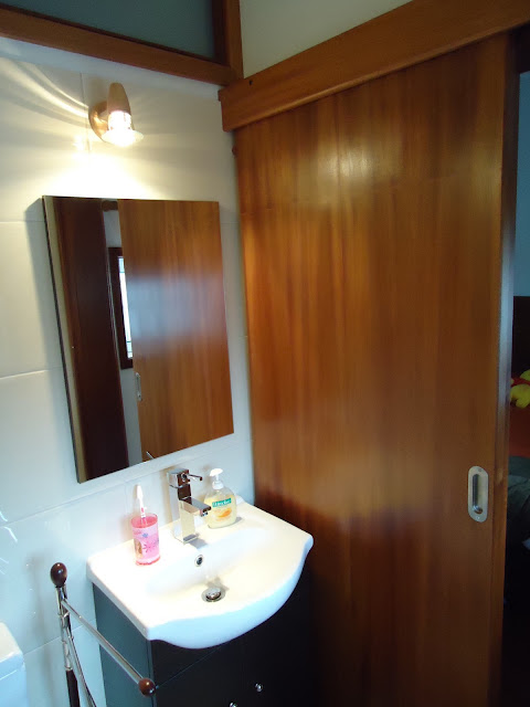

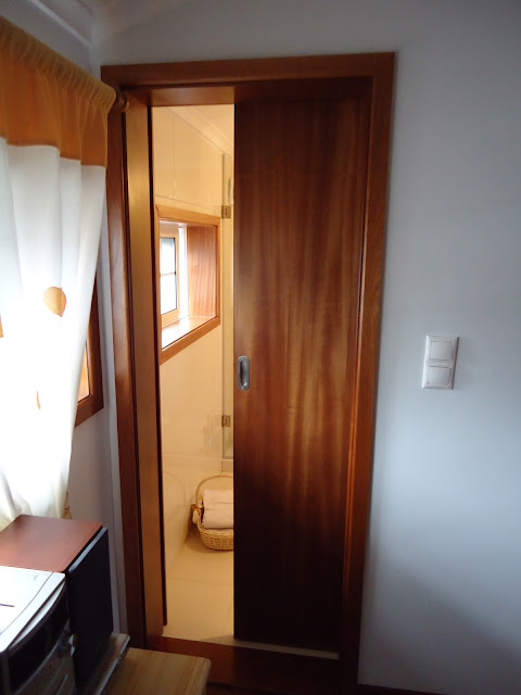

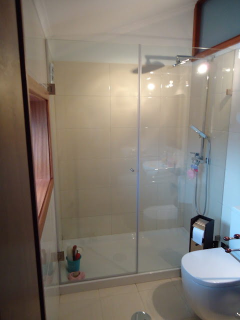

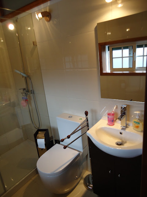

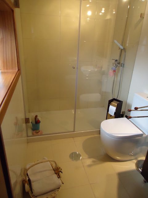

  18.  # 20
    E as restantes .... reparem que a porta é de correr .... e por cima tem uma janela enorme que deixa passar a luz para uma sala ...
    O móvel é dos pequenos porque não cabia mais nada .... ficou pequena mas fofinha e bastante prática ...
