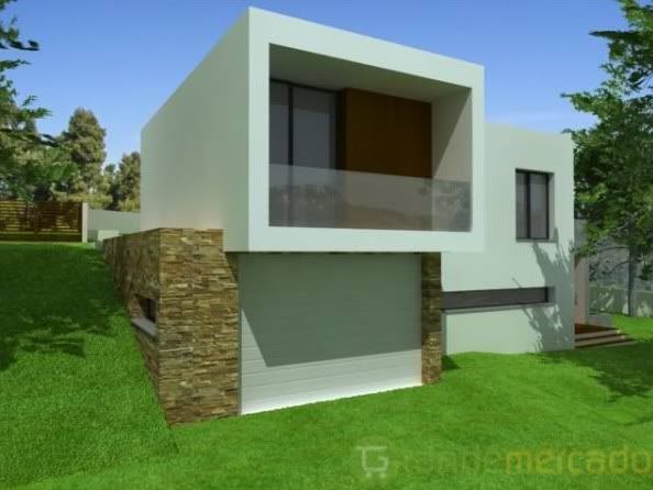

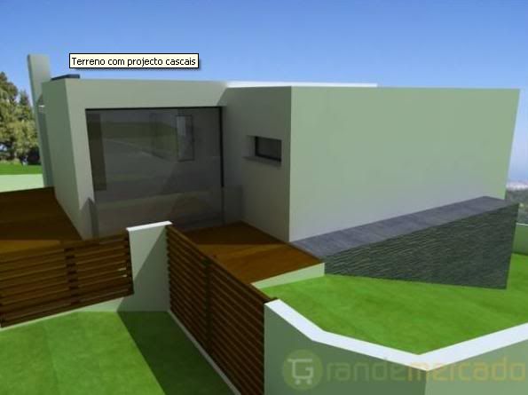

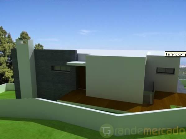

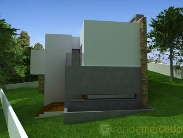

    Gostei igualmente da ideia de reduzir a area de construçao. Na verdade, o projecto que fiz tem uma cave que agora é impensavel. No entanto não consigo reduzir muito mais que a cave e os exteriores, uma vez o projecto estar terminado e bem assim, nao fazia sentido nesta conjectura a menos que sejam alteraçoes profundas.
    Entretanto divorciei-me ha cerca de um ano e meio e tenho tido duvidas se conseguirei fazer isto ou se terei que ir com a minha filha para um t1 por 100 000€ e esperar que alguem queria comprar o terreno, que me parece improvavel.
    Segundo o arquitecto da camara ainda este mes, este projecto continua viavel à aprovação. Encontra-se na fase de especialidades e a aguardar por uma decisao minha para terminar e entrar na camara. Que isto dizer que não deu entrada na camara, mas o arquitecto que o aprova está familirizado com o projecto e em reuniao, diz que aprova.
    Todos os pormenores neste projecto foram pensados por mim, que de profissão sou designer e sempre desejei fazer a minha casa com um arquitecto.
    A Arquitecta apresentou soluções, mas creio que o produto final externo nao foje à construção inical que desenhei para mim e para a minha familia. A arquitectura interna foi onde a mestria da Arquitecta se revelou mais com soluções melhores que as iniciais, mas mesmo assim, nada fugiu ao plano inicial que fiz.
    Os construtores já se deslocaram ao terreno, juntamente com os documentos de arquitectura necessarios para dar a sua ideia.
    Na generalidade o que me disseram foi que por ser numa vertente pode ser bom para a construçao mas mau para a arquitectura, mas que tinhamos conseguido um bom trabalho final. Esta vertente é bem solida com rocha mae rasa a baixa profundidade. Eles dizem que é bom para a estrutura da obra assentar directamente na rocha e impedir que se forme rachas numa casa recem levantada...
    Como disse, a arquitectura interior tb esta feita, mas mostro o que fiz em 3D... ainda se ve a cave...
    http://i238.photobucket.com/albums/ff156/marcacao/Foto1.jpg
    http://i238.photobucket.com/albums/ff156/marcacao/foto2.jpg
    http://i238.photobucket.com/albums/ff156/marcacao/foto3.jpg
    http://i238.photobucket.com/albums/ff156/marcacao/foto4.jpg

    e porque não diminui áreas, de 240m2 para 180 por exemplo, esprema ao máximo sem claro retirar bases, mas há sempre por onde espremer"".
    e claro opte por soluções simples, o caso que relata, o seu, merece e tem de existir um grande dialogo com arquitecto e construtor.

    Diminuir a área parece-me uma solução certa. Até energeticamente faz sentido.
    Actualmente, quer em termos arquitectonicos quer em termos de soluções de aproveitamento de espaço, consegue-se que uma casa de 180m2 pareça ter 220m2 (digo eu...).
    Uma ideia que sempre tive numa altura em que pensei contruir foi desenvolver (com um arquitecto) uma distribuição de espaços que permitisse "crescer" a casa ao ritmo das necessidades. Claro que não seria fácil conciliar isso com o aspecto prático de uma distribuição interna de uma casa, mas acho que seria possível.
    Qualquer coisa como: aqui tenho um vão de portadas que dá para o jardim, mas mais tarde será um corredor que acompanha um jardim interior e dá acesso a outra área da habitação. (na zona onde resido os terrenos são grandes!)
    Colocado por: aleixomatosActualmente, quer em termos arquitectonicos quer em termos de soluções de aproveitamento de espaço, consegue-se que uma casa de 180m2 pareça ter 220m2 (digo eu...).
    sim, em geral pode-se espremer alguns espaços, e claro maximizar espaços e circulação realizando um organigrama funcional.
    Colocado por: aleixomatosUma ideia que sempre tive numa altura em que pensei construir foi desenvolver (com um arquitecto) uma distribuição de espaços que permitisse "crescer" a casa ao ritmo das necessidades
    sim é um bom pensar, mesmo que os habitantes não pensem nisso convém colocar essa possibilidade.
    Estas pessoas agradeceram este comentário: joao teixeira
    Pois, provavelmente terei que repensar este projecto.
    Talvez possa fazer outra distribuição do espaço e reduzir os metros quadrados.
    Talvez abdicando da garagem que seriam cerca de 40 m2 e no lugar dela colocar dois quartos.. talvez possa fazer o andar de cima mais tarde, e assim construia apenas 140 m2, o que por si seria maior que o T3 normal.
    Por essas contas:
    140 m2 x 700 €= 98 000!
    Pode ser uma soluçao eficaz, sim!
    Agradeço a todos pela rica sujestão, sinceramente.
    Na verdade, como já sussurei aqui, a minha margem limite é os 150 000, no entanto em altura de guerra nao se limpam armas e estamos em contençao, e como em todos os bons planos há escorregadelas, temos que estar minimamente precavidos para nao ser apanhados em falso.
    Assim, se pensar em fazer os 2 pisos tenho que pensar em fazer um caderno de encargos os 120 000, e tenho capacidade de escorregar para os 140 000.
    Pelas minhas contas, por 140 000 ficarei a pagar ao banco cerca de 650 euros mensais, o que para as minhas contas, é aceitavel.
    Se optar por fazer um piso, terei uma renda de 409 € o que era lindo com uma casa com jardim, dois quartos, uma sala, cozinha e uma casa de banho. - tudo térreo! estou a gostar muito desta ideia. pode ser a ideia que me traz mais segurança até agora!
    Se tiver uma zona de distribuição, por exemplo, onde mais tarde consiga facilmente incluir a escada de acesso ao piso de cima, parece-me uma boa aposta.
    Só tem que ter em consideração o aspecto de mais tarde vir a ter obras "por cima" da sua cabeça. Acho que aí, a extensão da casa na horizontal poderia dar menos dores de cabeça que na vertical...
    Colocado por: joao teixeiraTalvez possa fazer outra distribuição do espaço e reduzir os metros quadrados.
    pense bem e veja o que pode dispensar neste momento e a médio prazo, a garagem pode ser uma possibilidade sim, pode eliminar ou reduzir para um lugar de 15/16m2 por exemplo.
    entretanto em projecto pensa-se já numa ampliação futura, fazendo mesmo um projecto com ampliação.
    tudo isto tem de ser bem pensado, arquitectado, se for acho que consegue cumprir o seu limite orçamental.
