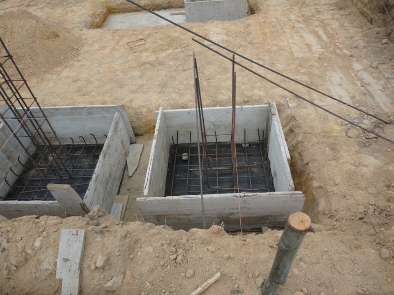

    Fiz algo do género mas com aquele plástico preto grosso, pois achei dificil de manipular a tela pitonada sobre a cofragem.
    Betão de limpeza e cofragem feita:
    Plástico aplicado. Claro que é preciso bastante cuidado para evitar rasgões, e claro que alguns acontecem sempre...
    Utilizado betão com hidrofugante.

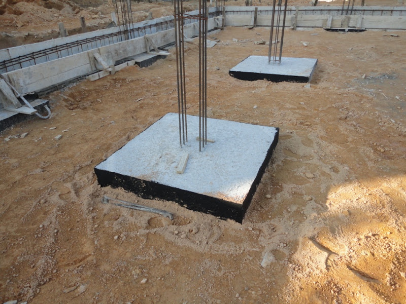

    Bem ja me encontro nesta fase da obra, aqui esta um ensaio... Que sugerem?
    Isto com tela pitonada nao parece facil...
    A ideia é prevenir humidades ascendentes, das fundações para rodapés das paredes...
    Agradeço toda e qualquer sugestão!

    Eu penso que com a aplicação da tela pitonada não está garantida a estabilidade da fundação, uma vez que esta irá ter um espaço entre o betão de limpeza e o betão da fundação. Uma pelicula de espessura não variável, será o suficiente para formar uma barreira à humidade ascendente.

    Colocado por: JCM | ARQEu penso que com a aplicação da tela pitonada não está garantida a estabilidade da fundação, uma vez que esta irá ter um espaço entre o betão de limpeza e o betão da fundação.
    O peso do betão resolve isso

    Então se o peso do betão resolve, porque gastar dinheiro numa tela pitonada?

    A tela pitonada antes ou logo após o betão de limpeza. Cerzite das faces das sapatas e vigas (não serve de impermeabilização mas regulariza a superficie) seguida de pintura asfaltica costuma ser de facil realização, controlo e barato.
